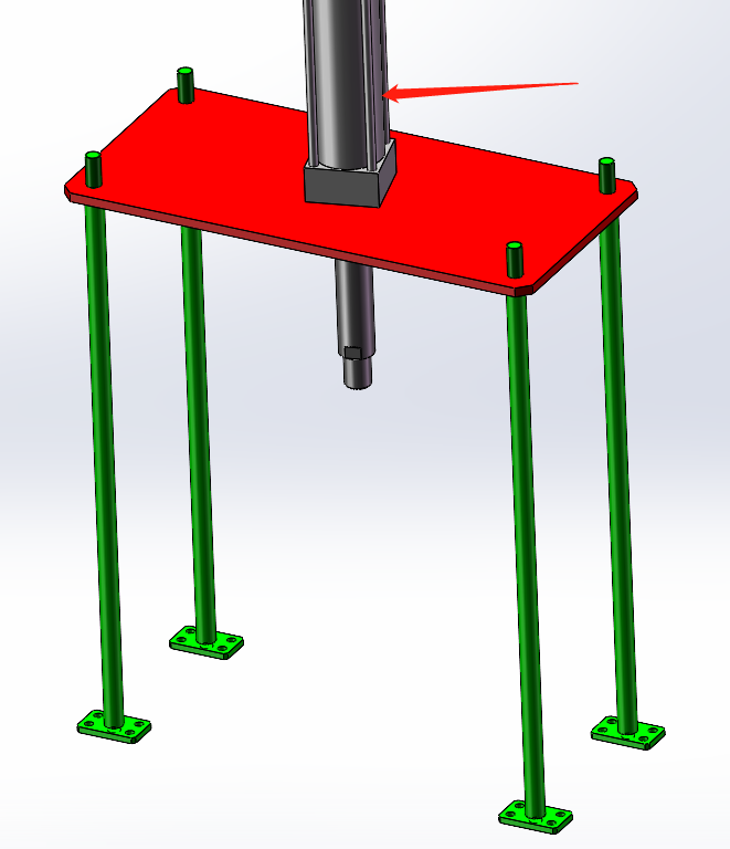

液压缸推力200000N,  立柱直径30mm,连在地面上,想做个受力分析,看下液压缸推力2000000N  下,立柱会不会变形,有大佬知道怎么模拟吗?

这么细长的玩意2E5N? 还2E6N好不好断??必须断吧?
自己先用材料力学估算一下,买个梁四分之一的负载估摸着算。

20吨?有点夸张哦,怕会弯掉吧
前面20吨,后面200吨,所以,这是一个不严谨的。。。。  发表于 2023-3-21 08:38
应该是200吨,不是20吨(1吨的物体重力是10000牛);想都不想,200吨会弯,杆子那么细!  详情 回复 发表于 2023-3-21 08:33

杆能不能断不知道,目测这个板啊,肯定得完蛋。不信你就试试。

SolidWorks simulation 静力学分析和屈曲分析
发表于 2023-3-20 21:02:32 | 显示全部楼层
立柱直径应该加粗
立柱和平板还应该选强度高的材料,在地脚上焊接筋板
发表于 2023-3-20 21:32:05 | 显示全部楼层
立柱肯定变形,因为受力了。
看变形量多少是你允许的范围
45钢抗拉强度355MPa,你单根立柱直径30mm,能抗拉15*15*3.14*355=250807N,重力加速度取10,抗拉25吨
立柱扛得住,面板看上去有点单薄,有待加强,做点加强筋焊接上去

大哥。结构有几个是拉断了??弯曲模式!
