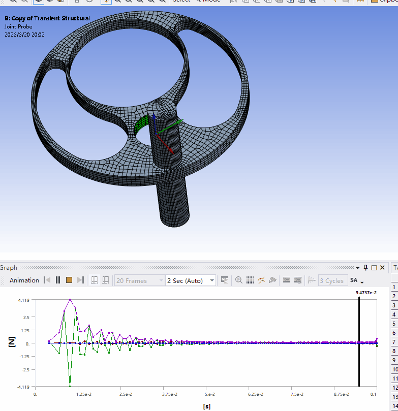

马达组件,动平衡及配重请教
发表于 2023-3-20 16:30:39 | 显示全部楼层
铃铃铃lj 发表于 2023-3-20 16:24
转速250转左右,在SW软件上可以做动平衡的模拟吗
我不清楚,我不用SW
发表于 2023-3-20 16:57:32 | 显示全部楼层
大萝卜 发表于 2023-3-20 16:30
我不清楚,我不用SW
SW参考几何体,选择质心,质心在轴上则动平衡
好的,谢谢  发表于 2023-3-20 17:22
发表于 2023-3-20 16:57:38 | 显示全部楼层
有限元软件做个动态的分析应该能吧,把模型传上来,看能不能做
内部的图纸,导不出来,我就是简单示意了一下,谢谢  发表于 2023-3-20 17:23
发表于 2023-3-20 16:58:16 | 显示全部楼层
铃铃铃lj 发表于 2023-3-20 15:57
质心在马达转动轴上
你评估质心位置的时候把马达部分去掉啊,跟马达没关系的
ok  发表于 2023-3-20 17:23
 楼主| 发表于 2023-3-20 17:20:33 | 显示全部楼层
因为机械件是不对称的,甩起来的话各个位置离心力应该是不一样的,所以是担心这点
谢谢
发表于 2023-3-20 18:13:38 | 显示全部楼层
铃铃铃lj 发表于 2023-3-20 15:58
嗯,想知道这个是否可以通过软件确认
有,但没用软件做过,网上有教程,搜一下SW的Motion,其他软件应该也有类似的
发表于 2023-3-20 20:04:31 | 显示全部楼层
简单的做了个仿真,看反力能看出效果,
