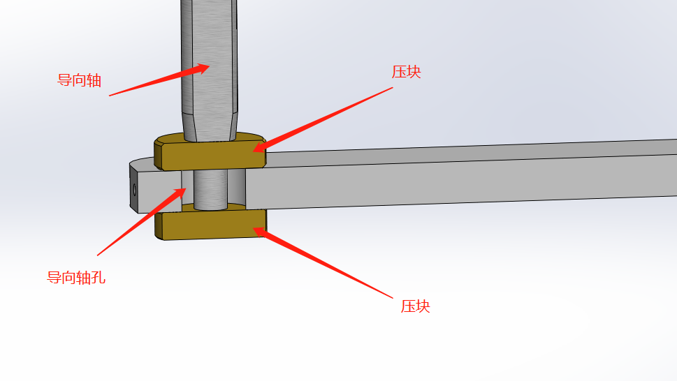

猫咪武士 发表于 2023-3-20 13:17
是的,那四根就是导向轴,套没有显示出来
你的套用的什么套?铜套还是直线轴承。
四根导柱导向,安全系数最好大于1.5
装配不好,阻力比较大,甚至直接憋死
而且你四个套子和负载板之间要位置可调,套子外径和负载板的孔留1mm间隙,套子选带法兰的,法兰面用螺丝固定到负载板上。
 楼主| 发表于 2023-3-20 16:06:03 | 显示全部楼层
LiNing_jrjub 发表于 2023-3-20 14:50
你的套用的什么套?铜套还是直线轴承。
四根导柱导向,安全系数最好大于1.5
装配不好,阻力比较大,甚 ...
直线轴承,并且有润滑油,跟大底板之间是浮动连接,径向间隙还是比较大的
发表于 2023-3-21 18:07:47 | 显示全部楼层
能讲讲怎么浮动连接吗,之前遇到过位置不可调卡住的问题
发表于 2023-3-21 18:58:26 | 显示全部楼层
大概是把孔做大一些,让直线轴承或者直线轴承外置套和孔有一定的间隙。
或是采用气缸前端那种半U型槽,反正就是活动不锁死。
 楼主| 发表于 2023-3-21 19:45:47 | 显示全部楼层
我们是这样做的,两个压块装在导向轴上,限制轴向的位置,导向轴的定位孔大,导向轴可以在定位孔内做径向浮动
