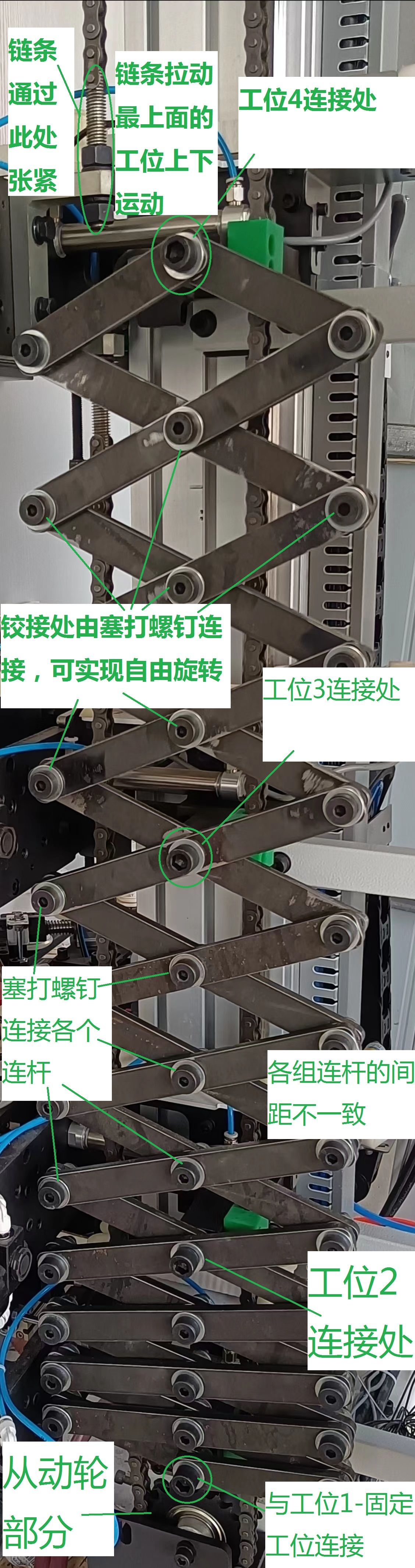

等距张开机构设计-方案合理可支付报酬,感谢

等距挂扣啊,一个个的拉上去,先上的拉后上的,复位靠重力
要求各个工位同时运动
发表于 2023-3-17 17:47:15 | 显示全部楼层
用剪叉机构可以解决,类似液压的提升机上面要站人操作的平台
发表于 2023-3-17 17:51:46 | 显示全部楼层
用剪叉机构,液压提升工作台那种
发表于 2023-3-17 17:53:30 | 显示全部楼层
用剪叉机构,液压提升工作台那种
发表于 2023-3-17 18:13:38 | 显示全部楼层
剪式连杆机构好像可以实现,拿去试试。
发表于 2023-3-17 22:02:50 | 显示全部楼层
14、15说得对,首先想到就是它,不用担心动力问题,这种在链条对面加个配重就可以
发表于 2023-3-18 07:08:22 | 显示全部楼层
有成熟的产品,可以直接买,名字就叫等距模组或者变距模组
发表于 2023-3-18 08:15:37 | 显示全部楼层
6根螺杆,螺距为1-6
发表于 2023-3-18 08:48:02 | 显示全部楼层
不知你的使 用情况要求和频率,用PF线双链形式可以试
 楼主| 发表于 2023-3-18 10:19:04 | 显示全部楼层
wzx168256 发表于 2023-3-17 16:49
铰链机构不太容易同步,当链条拉动最上面的工位6时,工位5、4、3、2很难和工位6同时运动,要求:等间距同 ...
目前使用此种方式的铰链结构,上面工位都已经动了很多,而下面的工位还没有移动
