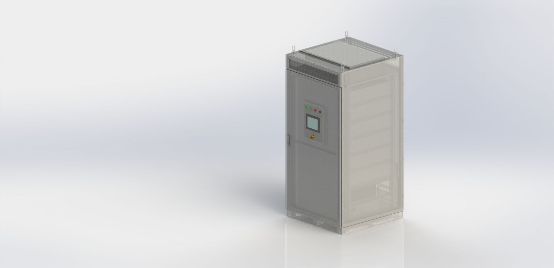

如题,画了一个工业机柜后,用RAL色上完色,再做渲染,出来的图,放大后就失真,门上丝印的字也看不清,求教一下怎么解决

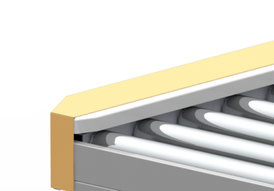

用自带外观布景的颜色吧,设定好光源和环境,我感觉渲染出来还可以啊。或者是你模型尺寸很大,然后丝印图片很小吧,渲染出来放大自然就看不清了。
这是一个输送机的角落,感觉还行啊,滚筒设置的好像是镀铬。

 楼主| 发表于 2023-3-17 09:55:37 | 显示全部楼层
抬头看太阳 发表于 2023-3-16 20:15
关键没看到渲染结果,怎么相信你所说
看这个,柜子高度2米4

 楼主| 发表于 2023-3-17 10:10:05 | 显示全部楼层
renpp0167 发表于 2023-3-17 08:17
估计是渲染图像的大小分辨率没有设置对吧,渲染出的是小图像,自然不能放大。
是这边吗?   大小选1920x1080?
 楼主| 发表于 2023-3-17 10:17:34 | 显示全部楼层
奔跑___不停歇 发表于 2023-3-16 22:37
用自带外观布景的颜色吧,设定好光源和环境,我感觉渲染出来还可以啊。或者是你模型尺寸很大,然后丝印图片 ...
光源那边我都设置的默认,不是太懂,添加相机后把整个柜子调整在范围内就好了..其它参数不太了解。请教一下,一般输出图像格式选哪个;还有输出图像大小,是不是选择了使用SW视图就不太好。
