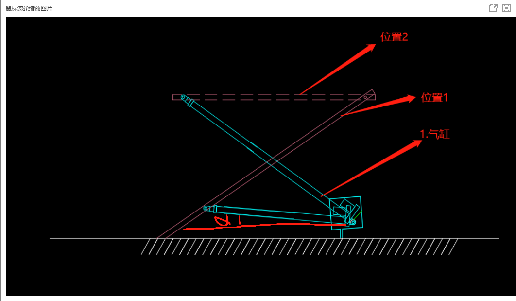

 楼主| 发表于 2023-3-15 15:48:26 | 显示全部楼层
资深菜鸟 发表于 2023-3-15 10:02
压力角太大了,至少要用175缸径的气缸了,建议直接用油缸或使用钢丝滑轮
您说的压力角指的是这个角度吗
发表于 2023-3-16 09:21:42 | 显示全部楼层
土豆和芋头 发表于 2023-3-15 15:41
尺寸限制,还是得用这种结构

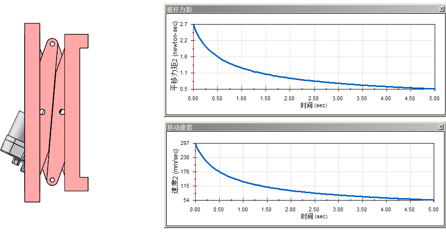

7楼说的很明白了,气缸驱动的不要用剪叉机构了。
我做过类似的模拟计算,叉臂起始角度约10°,数值单位忽略,但是幅值范围的比例你可以参考下,和七楼说的比例很接近。
发表于 2023-3-16 13:41:06 | 显示全部楼层
好的知道了
发表于 2023-3-16 16:35:37 | 显示全部楼层
不是的
发表于 2023-3-18 10:14:03 | 显示全部楼层
jiangssli 发表于 2023-3-14 18:12
用SW做一个动画模拟,可以把整个运动轨迹需要的力全部给你展现出来。
视频我倒是记不得在哪里看到过,反正我是用过这个功能的,确实很牛逼。
