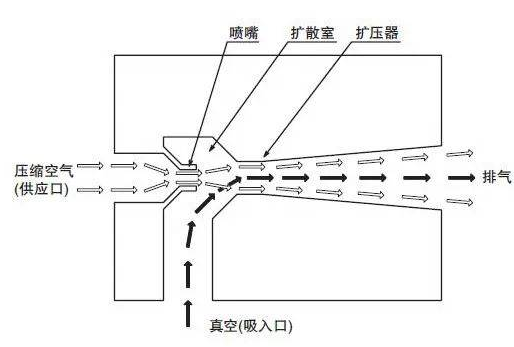

1.    工作原理:
以下图为例,不知道各位看官是否眼熟,没错,就是伯努利原理。利用左侧压缩空气的快速气流,将真空口的空气带入到扩散腔体,沿扩压器向外排气,此时真空吸入口的大气压就会下降,形成负压,也就是所谓的“真空”。
当然这张图画的也只是个示意,气体流动方向也不可能这么简单,但是对于真空发生器运用的原理方面,是ok的。
