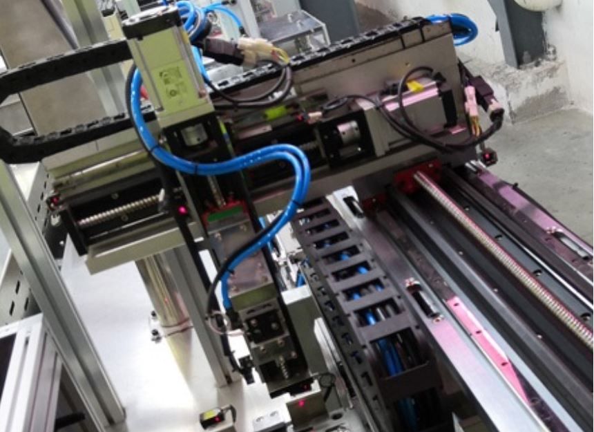

新做了台设备,还在调试阶段;
这台设备别的都好,就一条,噪音有点大;

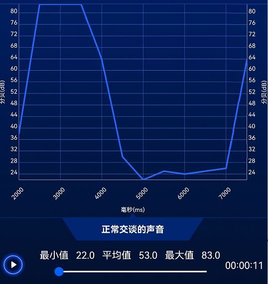

    具体哪个地方是噪音的源头,目前还没有查到;设计人员怀疑是钳工安装的精度不足导致,钳工怀疑是电机有问题,电气又怀疑是设计人员选用的机械配件(齿轮齿条、精密丝杠)型号不对!这样你说我不对,我又怀疑你不行;既然如此,那是不是可以换一个思路,这噪音刚好压着83分贝(只比80大一点),我们是不是可以对自己放松一点,直接发客户得了。

那要看客户要求是否严格了(>▽<)
可以把有声音源部位加装隔音绵罩

声音不对可能代表着有问题啊,当然发出去也无所谓,看他们整天吹凸轮,凸轮的噪音可止这点。

额外增加一个防护罩是可以的
ヾ(≧O≦)〃嗷~以前设备, 四台3kw电动机运行,噪音控制在75dB以下 其实是安装了隔音板、隔音绵  发表于 2023-3-12 18:10
