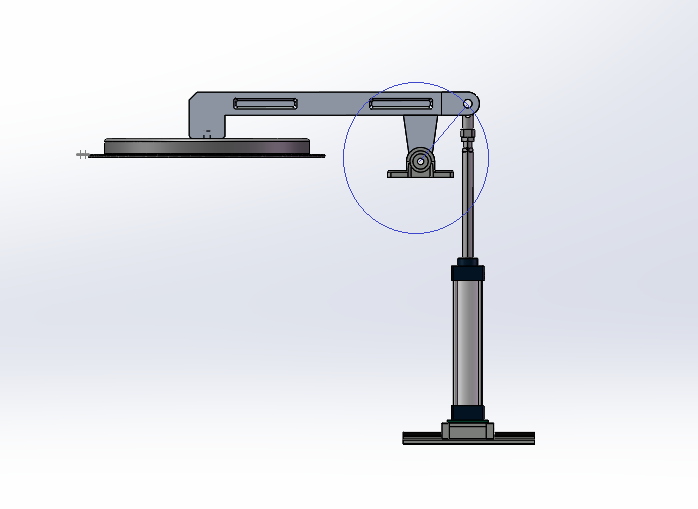

求助大佬关于翻盖的设计

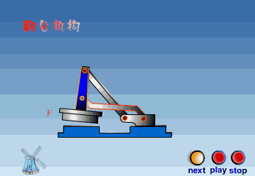

可是模型动画是可以实现的 尾部换成铰链机构是否可行
 楼主| 发表于 2023-3-8 15:05:51 | 显示全部楼层

建议计算一下直线滑轨承受这个力。
负载是够的,不知道这机构能否实现
发表于 2023-3-12 20:49:58 | 显示全部楼层
需要再加一个铰接点。可以用SW草图块模拟一下
发表于 2023-3-12 21:31:57 | 显示全部楼层
参考下这个

参考,氮气弹簧
发表于 2023-3-13 16:49:44 | 显示全部楼层
0065.png 气缸顶部的运动轨迹如图所示。
建议:气缸底部改为铰链链接;
发表于 2023-3-16 16:42:22 | 显示全部楼层
出现死点
发表于 2023-3-16 16:45:10 | 显示全部楼层
出现死点
发表于 2023-3-16 17:00:27 | 显示全部楼层
气缸底部使用铰接,省着直线滑轨的钱不香嘛?
