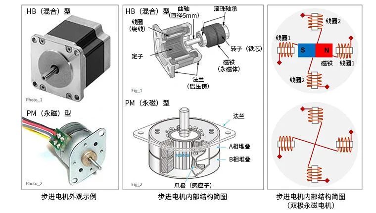

步进电机是一种可以与脉冲信号同步准确地控制旋转角度和转速的电机,步进电机的也称为“脉冲电机”。由于步进电机无需使用位置传感器,仅通过开环控制即可实现准确的定位,而被广泛用于需要定位的设备中。
从左到右分别是步进电机的外观示例、内部结构简图和结构概念简图

简单了点,也有收获的
