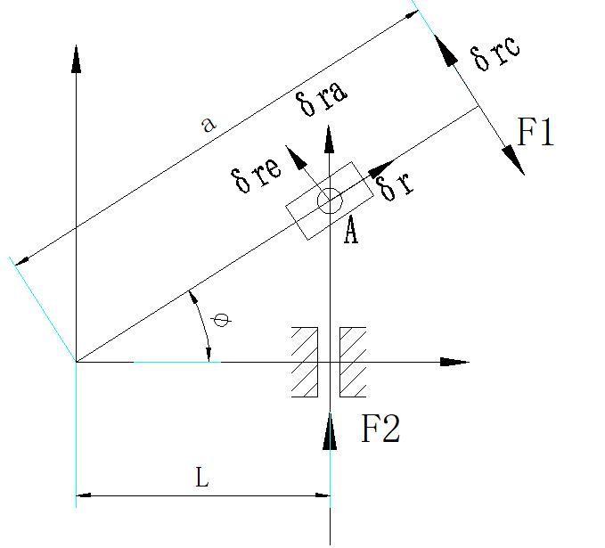

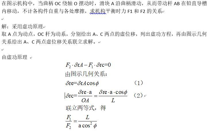

我在复习虚位功原理时,看到一道习题,此题中关于一个等式2中的几何关系如何推导的,没看明白
求解方法与机构示意图请看图1和图2,谢谢指点,谢谢!

发表于 2023-3-4 20:55:04 | 显示全部楼层
2中
S_RC/S_RE=a/OA,是几何关系啊。--------位移和力臂长度线性啊。有什么问题?
然后OA=L/COS(角度)也是几何关系啊。---------这就是余现炫的定义啊。

发表于 2023-3-5 15:20:05 | 显示全部楼层
先理解几个基本定义:
1.真实力在虚位移上做的功称为虚功。
2.虚位移指的是弹性体(或结构系)的附加的满足约束条件及连续条件的无限小可能位移。
3.一个原为静止的质点系,如果约束是理想双面定常约束,则系统继续保持静止的条件是所有作用于该系统的主动力对作用点的虚位移所作的功的和为零。
有了这几个共识。再看上面的公式就好理解了。
图里面少了几个字母标识,原点为O,F1的受力点为C。
F2*SRA=F1*SRC,因机构平衡,受力平衡,虚功原理和为零。其实式里的S是DETA,代表微小位移。
SRA/SRE=COS(φ),虚功三角形的几何关系。
最后得F1/F2=L/a
发表于 2023-3-9 13:50:24 | 显示全部楼层
把等式2换个形式就好明白了 那只是两点之间,位移到旋转中心的距离的比值相等。δrc/OA=δre/a
