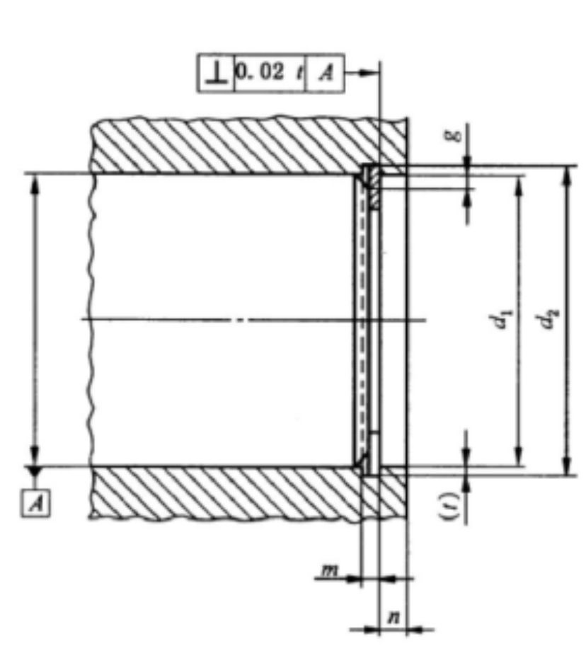

各位好,这个垂直度中的t是什么意思?谢谢
发表于 2023-3-1 18:34:42 | 显示全部楼层
你怎么看出那是个小写的英文t
发表于 2023-3-1 19:03:28 | 显示全部楼层
应该就是对t的那个槽的垂直度限制吧?
 楼主| 发表于 2023-3-1 20:45:15 | 显示全部楼层
鹰头猫 发表于 2023-3-1 19:03
应该就是对t的那个槽的垂直度限制吧?
是这里的图,截图可能有点糊
GBT893-2017 孔用弹性挡圈.pdf
2.08 MB, 下载次数: 5, 下载积分: 威望 -10 点
发表于 2023-3-2 07:41:51 | 显示全部楼层
如果t=2,那垂直度就是0.04
 楼主| 发表于 2023-3-2 08:12:20 | 显示全部楼层
路人丙 发表于 2023-3-2 07:41
如果t=2,那垂直度就是0.04
谢谢
