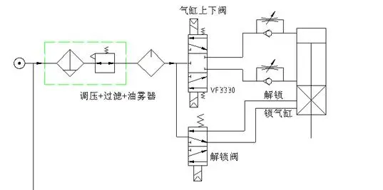

气缸竖直安装的时候断电断气怎么保持在顶部

建议楼主问问有没有这么大的端锁气缸,或者参考下图的气动回路。
发表于 2023-3-7 08:15:38 | 显示全部楼层
直接选用带锁气缸,气驱动的。
锁头供气才会松闸,断气直接抱死气缸轴

发表于 2023-3-7 16:33:38 | 显示全部楼层
南部之星666 发表于 2023-3-3 08:40
昨天我问了,这么大缸径中封的封不住,要中泄加先导阀,或者两位五通双电控加先导阀
先导式两位五通是可以的  之前公司用的就是这种,断气了有保持能力   先导阀是这种大流量气路用的吗   我之前用的都是先导跟主体合在一起的
 楼主| 发表于 2023-3-7 17:28:57 | 显示全部楼层
雪舞枫 发表于 2023-3-7 16:33
先导式两位五通是可以的  之前公司用的就是这种,断气了有保持能力   先导阀是这种大流量气路用的吗   我 ...
先导阀和单向节流阀合在一起的,SMC的ASP系列或者FESTO的HGL系列,大流量我还没算过排气量,不过气管我选择外径16的,对速度没要求
发表于 2023-3-7 20:56:32 | 显示全部楼层
这么大负载是不是机械自锁+气路互锁双保险呢
 楼主| 发表于 2023-3-9 08:31:18 | 显示全部楼层
机械自锁用插销吗,手工去做吗,这个带自锁气缸我看了下太贵了
发表于 2023-3-30 11:12:13 | 显示全部楼层
建议增加锁紧气缸,断气自动锁紧。升降气缸用一个三位五通中压电磁阀,气缸上升下降口都配快速排气型节流阀,气缸上升口配一个压力开关,避免意外。原理让smc或festo提供应该就可以。
