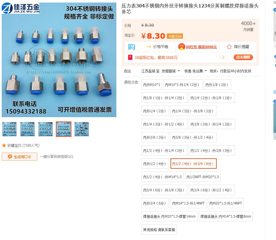

发表于 2023-3-6 18:09:00 | 显示全部楼层
用个转换头不就行了么?3/4转1/2
 楼主| 发表于 2023-3-6 18:11:44 | 显示全部楼层
寒风123 发表于 2023-3-6 18:09
用个转换头不就行了么?3/4转1/2
转成1/2,,管径大小只有16的,不能用22的管径,气缸速度会有影响吧
