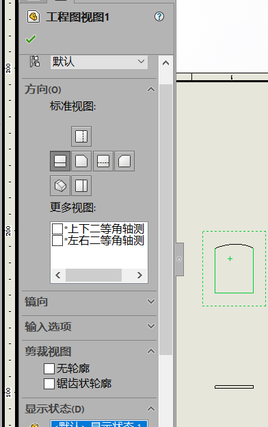

请教SW工程图的裁剪视图的边界没有了,怎么显示出来?
发表于 2023-3-1 11:11:33 | 显示全部楼层
点视图
把无轮廓那个对钩√去掉
 楼主| 发表于 2023-3-4 14:29:43 | 显示全部楼层
问题解决,谢谢
