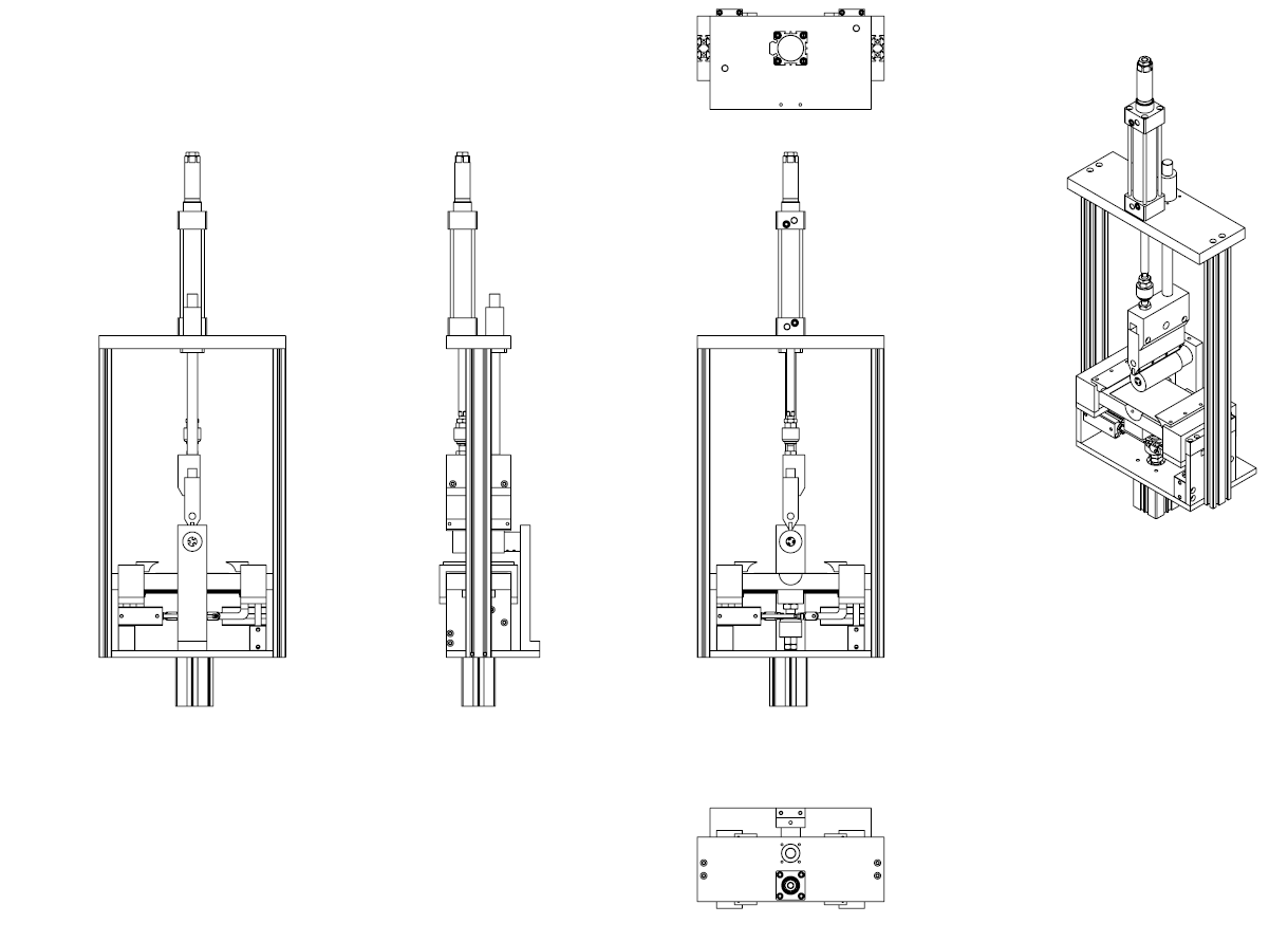

我们很多时候设计东西都是根据什么为基准想结构?1、原有设备结构?
2、曾经自己见过的结构?
3、在网上看过的视频图片?
4、产品特点、工艺?
5、老板的要求?
6、客户的想法?
作为一名合格的工程师,我们应该有自己的想法,也应该结合别人合理的设计方案。
而在设计的过程中,我们在综合别人的东西过程中,也应该有点自己的东西。这就是合理性想法。

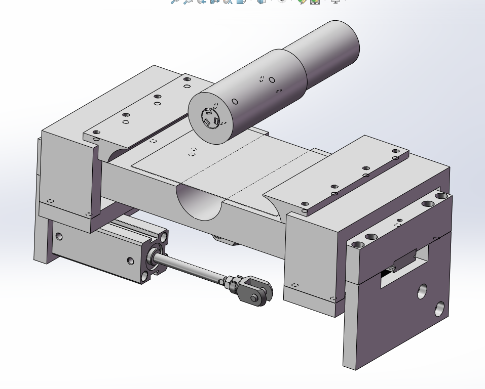

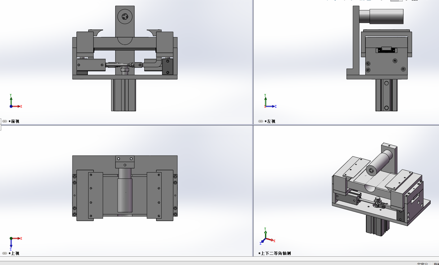

下图是我的一个方案图,客户的要求是不要太细致,因为会被别人抄了。
这也是行业的通病,太简化,别人看不懂,太细致,有经验的工程师一眼就破。没办法,同行就是有破坏力。
这个结构并未完成,主要的功能 是包纸,
方法有很多,如果有兴趣的朋友可以发挥下自己的想法,用自己的设计语言,设计出自己的方案。
在这里,我并没有参照别的结构,我就是拿 着产品来设计的。产品尺寸14*35*80
我在这抛砖引玉。有兴趣的可以贴上你的图。晚上附完整的图

发表于 2023-2-28 15:19:14 | 显示全部楼层
请问,楼主,电机负载计算的还是估计算的啊

 楼主| 发表于 2023-2-28 15:49:05 | 显示全部楼层
一套方案的思路可以千变万化,
没有东西是一成不变的,也没有一种结构是最优的。在成本和结构,维护各方面考虑下,
选择配合自己的,又能实现工况的结构,就是最好的结构。
我们在每做一个结构件,都是在叠积木。在叠积木的过程中,我们更多的是考虑怎么减少积木的数量。
怎么让积木更简单,加工成本更低。
发表于 2023-2-28 16:35:13 | 显示全部楼层
那个需要卷筒的材料是纸吗?纸的厚度和软硬程度?或者是什么金属材料?卷成筒的收口有什么要求?怎么收?用什么材料收?
这个机构动作是断续的,上下料也需要时间,节奏比较慢。
是否考虑过连续进料连续出筒的机构,那样速度就上去了,简单地说结构类似扎机,根据卷筒尺寸多工位,不知道收口要求,结构能否满足要求。
仅提出个参考方案,开阔下思路,也可能因材料限制结构不适用。

发表于 2023-2-28 17:39:29 | 显示全部楼层
挖个坑埋了就好了,一个重力加弹簧就能解决的问题,搞那么复杂。看过电视么?上面掉下头猪,下面拿个口袋一接,口一扎,打包带走。以什么基准来想结构?嘿嘿。。。随便想就好了
