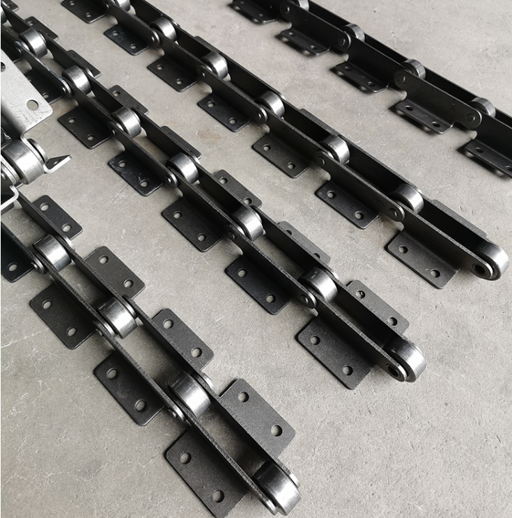

做链板输送机,需要节距为150左右的弯板链条和链轮,怎样设计绘图,机械设计手册上只有规范的短节距链条链轮
长节距弯板链
长节距弯板链

向生产厂家要图纸,实在要画,按双节距链轮画。。。 GB/T 5269-1999传动及输送用双节距精密滚子链和链轮.pdf

那是用于传递扭矩的短节距套筒滚子链,你这是滚子链吗,这是平移输送零件的倍速链,都不一个东西。
倍速链不带弯折的翼板。  发表于 2023-2-27 16:25
 楼主| 发表于 2023-2-27 16:26:04 | 显示全部楼层
这还真不是倍速链,它叫大节距弯板链,用来做链板输送机的,可传递扭矩

设计手册上面有计算公式的,只不过不在链轮那一章,我以前也是偶然翻到的,跟标准的链轮计算公式不同,链轮齿数越小与标准链轮的尺寸相差越大

好嘞,我翻了几遍,没看到,你看的是那一版的?

化工出版社的设计手册,好像在说输送链的那一章,现在软件上自带资料很多,很多年没翻设计手册了  发表于 2023-2-28 08:28
