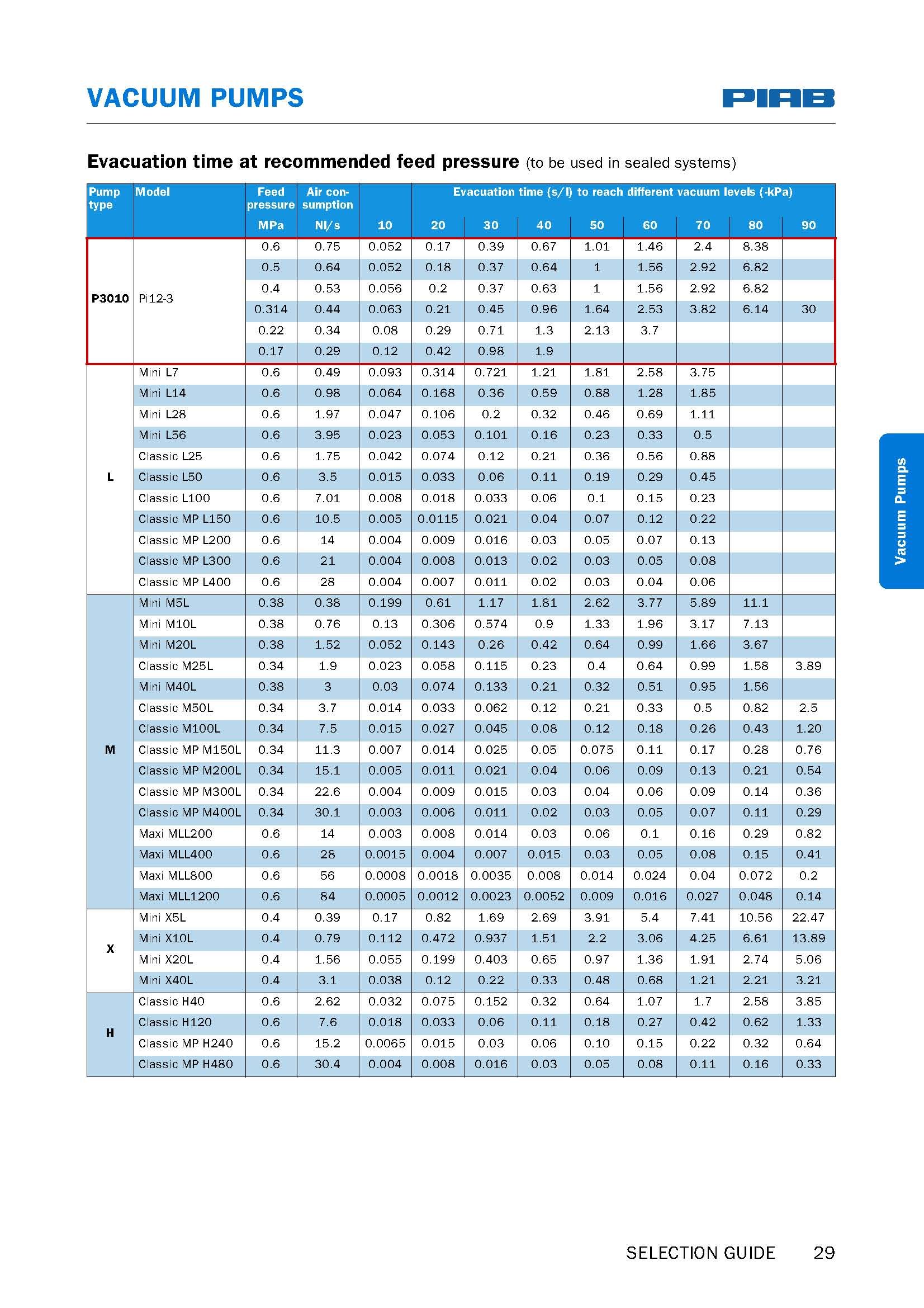

各位大佬,还是上次的设备,产品是封闭容器做真空耐久测试,目前遇到真空泵抽速达不到的问题。我是先用真空泵将45L的储气罐抽到-100kpa,然后开阀将产品与储气罐连接,将产品抽到-95kpa的时候切换阀,产品与大气连接,产品恢复到常压,以此循环,一个产品容积2.5L左右,一共4个产品同时抽,要在3.5秒内将产品从常压抽到-95kpa,那就是10/3.5=2.86L/S,我选的是普旭的R5 RA 0040 F真空泵,额定抽速40 m³/h,换算应该是666L/min吧,那就是11.1L/S,理论上应该是我需要抽速的4倍了,但是我现在真空泵抽45L气罐要18秒左右,4路产品同时打开,产品和储气罐整体压力会降到-83kpa左右,然后要将4路产品和储气罐抽到-95kpa,3.5秒根本做不到,真空泵口是G 1¼"的,所以我选的是KF40波纹管和储气罐连接,口径应该没问题,现在就是抽气速度达不到,是我抽气速度换算错了选错泵了还是怎么回事,求大佬解答[img]%5Bimg%5D[/img][/img][img]%5Bimg%5D[/img][/img]

之前做过类似的应用,-95Kpa以下真空度,我推荐的是PIAB真空发生器。
按照容积/时间(NL/s)的抽气时间要求,实际换算下来的真空发生器初始流量会是预计值的20多倍。上机测试也验证了这个数据:
所以,建议联系电泵供应商,重新计算电泵的功率、流量。

从参数表看的话,应该报相对气压换算成绝对气压,才能用从参数表查到实际流量!感觉泵压力选错啦!
补充内容 (2023-2-27 14:24):
管路容积大概多少,实际抽真空时间有没有测试?应该大于6s吧

额定抽速40 m3/h,这个是在常压开放的环境下,你这个封闭的气罐不能这么计算,压力在变化而且也不是开放的环境

加联通阀,罐+测试品;测试品+泵;测试品+大气;罐+泵往复。

管路容积0.5L,实际测下来5S左右
