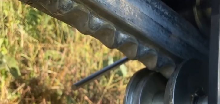

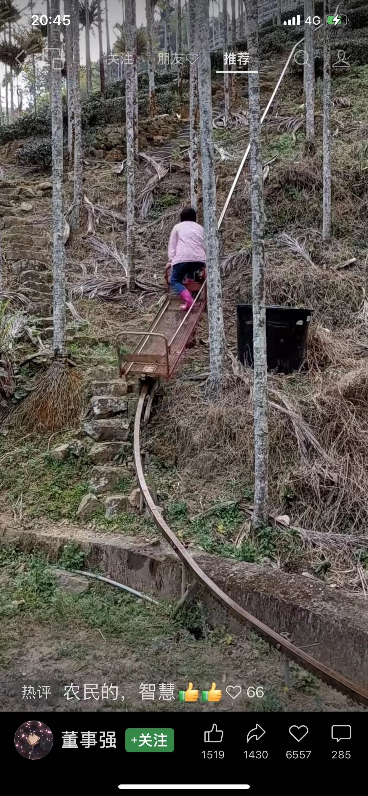

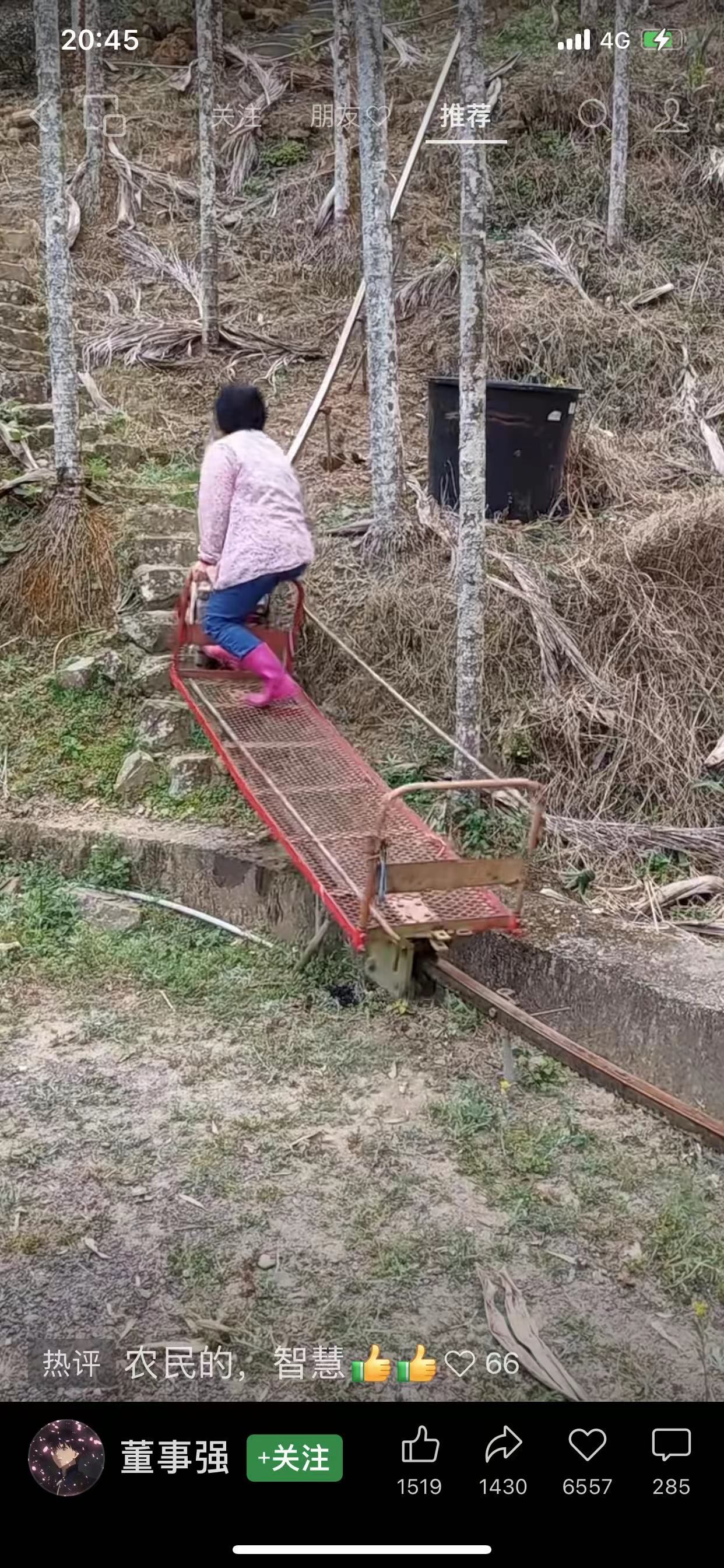

看到一个视频,不知道这车是怎么爬上去的,是不是轨道上有齿,光靠摩擦力好像没什么力,不能拉东西上下啊

发表于 2023-2-25 16:25:34 | 显示全部楼层
下面明显有齿
齿条扭成坡道曲线也不容易吧?会不会是非金属材料的?  发表于 2023-2-25 16:35
确实有齿条  发表于 2023-2-25 16:32
发表于 2023-2-25 16:35:57 | 显示全部楼层
也许你研究下过山车是咋爬上去的,可能就会有答案
这个可能就是仿造过山车的,只不过简单化了  发表于 2023-2-25 16:49

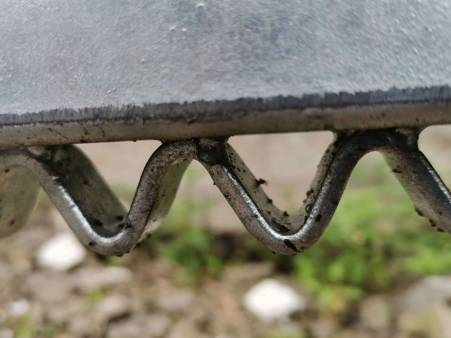

山地轨道运输机轨道齿条

见到山上种植户使用的多,运输香蕉的看过,载人能力也相当的强4个成年人也没问题

发表于 2023-12-11 13:53:39 | 显示全部楼层
CDKEY* 发表于 2023-2-26 07:56
山地轨道运输机轨道齿条
这种户外日晒雨淋的,还是容易生锈啊,也就几年
