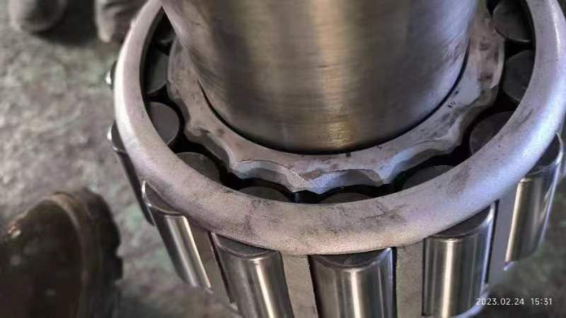

圆锥滚子轴承32322,孔径110,安装过盈0-0.01mm,轴承内套上面垫隔套,铜棒敲击,轴承内套碎裂,高人帮助分析分析原因。

隔套大小与轴承内套一致,平面接触,过盈量很小,这个不用热装吧。轴承质量有没有问题,比如热处理。

发表于 2023-2-25 13:57:16 | 显示全部楼层
无论如何,只要是过盈配合就不能“硬装”,
甚至过渡配合也不行。
所谓0碰0,从尺寸上看安装好像没问题,
但是,还需要考虑形位误差的存在。
综合考虑“最大实体原则”,轴承破裂是“大概率事件”。
过渡配合、过盈配合理论上推荐热装或者冷装
发表于 2023-2-27 15:13:29 | 显示全部楼层
看下你这轴也太粗糙了吧,过盈摩擦力很大的,接触面受力不均,内圈很薄,一用力很容易碎的,你要硬装可以吧轴磨磨,再涂点润滑油可以试试,不然就热装或者冷装吧,110也不小了,0.01应该要不了多大的温差。
发表于 2023-2-27 20:04:10 | 显示全部楼层
又不是锥套,怎么涨的进去
