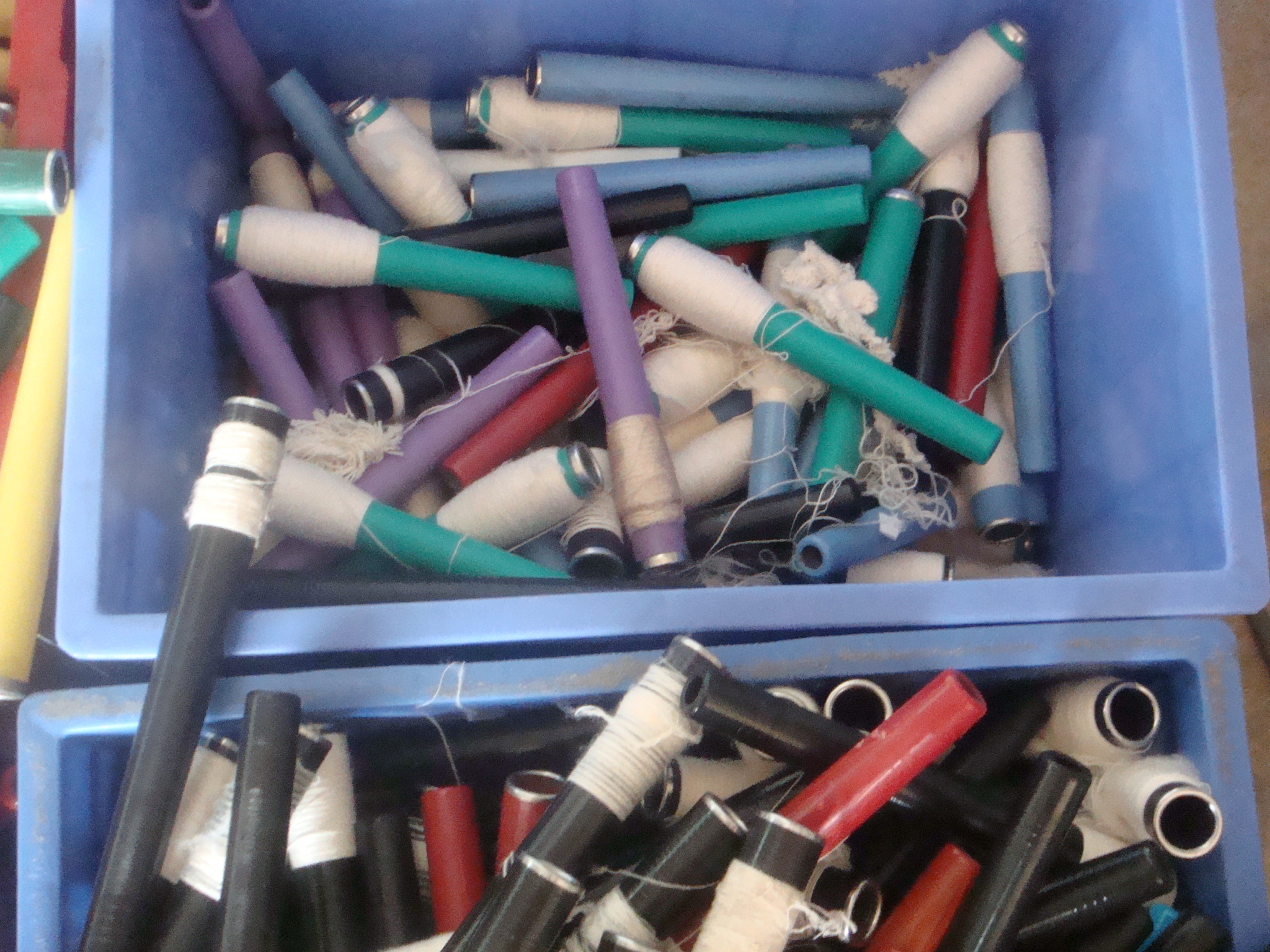

回复 46# 徐广大 的帖子
徐大侠的想法真的很不错,不过在这里可能是行不通的,纱管缠纱后直径变化比较大,个别的很大,还拖一坨线,多谢你的热情讨论,目前这个项目处在失败的边缘了
 楼主| 发表于 2009-3-6 20:10:35 | 显示全部楼层
回复 48# 亮剑 的帖子
亮剑兄的这个法子我思考过,结果否定了,原因在于:
1、里面槽的隔板会刮纱管上的线,增大线头缠绕的状态
2、纱管比较难进入到槽里,减少到几个隔板也会刮线,没线头的纱管也会把线头刮出来了
3、加了隔板转盘要步进转动,不然出管时易卡
4、线可能缠在转盘上,越缠越多,直至不可收拾
5、转盘做成倾斜的伞状,不加隔板可能会更好一些,但还是可能出现第四点的情况
6、转盘加隔板后,里面放管不能太多,加料仓+皮带可以解决,但转盘转起来有离心力,应该会沿侧壁滑动的概率较大,感觉不会容易进入径向的槽里
不知我说的有没有道理,说的不对莫怪,请亮剑兄指出 进一步探讨

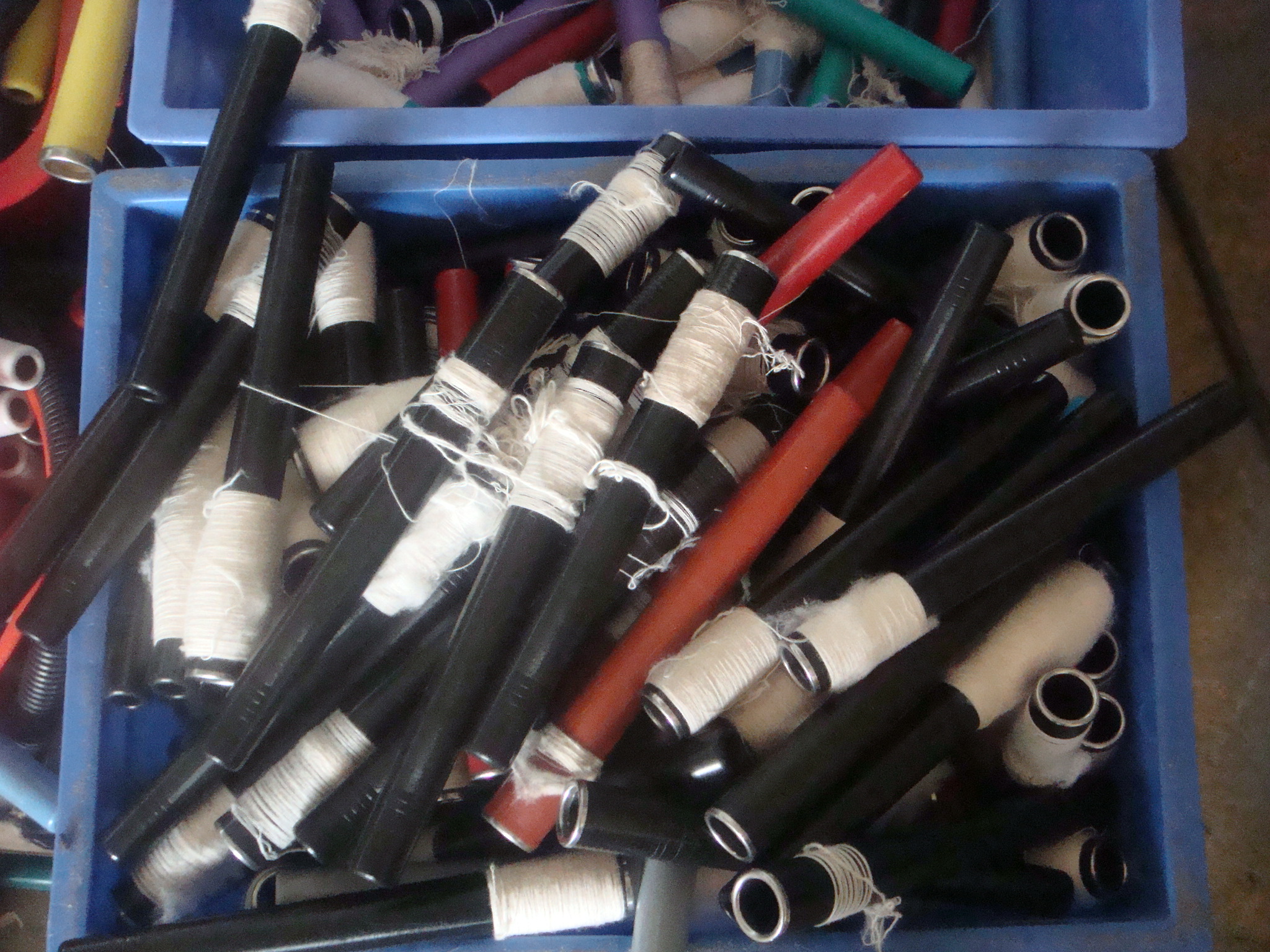

 楼主| 发表于 2009-3-6 20:18:13 | 显示全部楼层
我指的确是开创新纪元社友提的细纱管,感觉是很难搞了,缠线的情况超出了我的想象
再传几张照片给大家看看
发表于 2009-3-6 22:50:50 | 显示全部楼层
从图片上看来线一般缠在大头,可以做一个锥形的的导规(仓斗里搅动),小头就按纱管的小头做,大头发大一点,这样缠了线也可以通过,在出口处可以更具纱管的形状做一个靠模两边用刀片划过就可以让纱掉下来。

发表于 2009-3-8 13:51:29 | 显示全部楼层
曾在纺织机械做过一段时间,也见过这种细纱管。余线的缠绕如楼主发的图片说示,没有丝毫的规律可循,且放筐中一振动,这个管中的线头就可能绕到另一根管子上。知道的纺织厂里,都是用刀片手工切割的,然后退绕。如果用全自动的设备来清除余线,难!做出性价比高的设备,更难!期待楼主,有新的方案...
