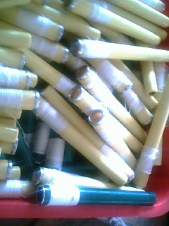

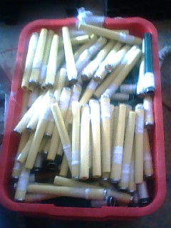

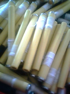

做一项目,不意上料出现致命问题,惨遭报废,惭愧啊!!心有无地自容之感。
现需重新考虑新方案,苦思良久,无良策,特发帖求教高手指点一二,万分感激!
纱管见下图,手机拍摄,不甚清晰,见谅!
要求:
1.整筐人工或叉车加料,机器自动出单根料,管需分辩方向(管成锥度,长210mm和230mm两种规格);
2.出料速度每小时1000根左右;
3.注意纱线缠绕问题,此为困扰我的主要难点
注意:部分纱管有线头,并有绕在一起的情况,但无死结,线为棉线,管为普通纺纱管,管带纱部分直径约为22mm~40mm,
大部分管线缠绕在管的大端,个别管纱线缠绕位置靠近小端,但大小两端各有约10mm一定不会有纱线缠绕。

纱管大小头尺寸差多少?原来你是怎样做的?
 楼主| 发表于 2009-2-20 16:40:35 | 显示全部楼层
大头27mm,小头21mm
原来是倾斜皮带从倾斜料筐中提升的,皮带与料筐斜底板成锐角
靠大小头直径差来分辩大小头,分辩成功率不是很高,出错的概率比较大
主要问题还是缠线,线头被料筐中的其他管压住,管在皮带上提升的过程中会自转,结果线越拉越长,在皮带上缠
[ 本帖最后由 叶飘零 于 2009-2-20 16:43 编辑 ]
发表于 2009-2-20 16:43:45 | 显示全部楼层
貌似大头有个铁环,用磁铁吸吧
 楼主| 发表于 2009-2-20 16:48:28 | 显示全部楼层
铁环有点小了,并且如何保证一次只能吸一根呢?
线头怎么处理呢?---绕?剪?拉断?
断线怎么办?

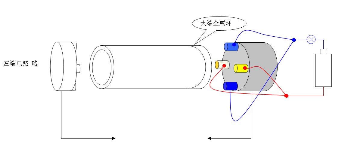

发表于 2009-2-20 17:49:35 | 显示全部楼层
我的想法
绕了纱的管管直径不一,大小头难以区分。
注意到大端似乎都有一圈金属,好,就拿他开刀。
1. 无论怎样,总能把他们一根一根取出来吧。
振动盘、链排随便怎么搞都行。
2. 然后用机械手在中间一把抓住它(这里最好设计一把剪刀,把后面不要的线啊,缠绕的东东啊一起剪掉),
然后在两端同时用下图的方式检验哪端是金属环。哪端灯亮哪端就是大头。
为了方便右端仅仅画出2对铜触头,如果为了可靠,就密密麻麻地布上一圈铜触头,间隔接线,
这样就能随便一接触就知道是不是金属端(大头)。
3. 机械手可以选择扔回不合方向要求的纱管或者进行180度调向后再送给下一道工序。
[ 本帖最后由 dongjingzhij 于 2009-2-20 17:53 编辑 ]
