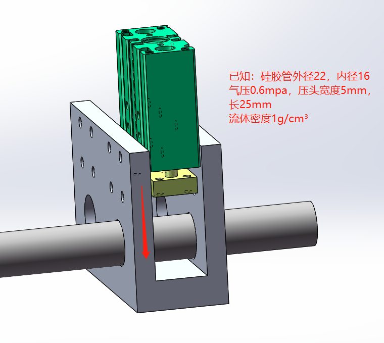

兄弟们,被一道题给难住了
 楼主| 发表于 2023-2-24 08:32:08 | 显示全部楼层
不知道为啥图纸没传上去,把图纸补上

发表于 2023-2-24 10:54:50 | 显示全部楼层
为什么不用一个电磁阀昵,简单,便宜,又可靠。
发表于 2023-2-24 15:44:16 | 显示全部楼层
关键是多大的力能压平?没有实验数据选不出来
发表于 2023-2-24 15:59:31 | 显示全部楼层
完全看不懂,怎么压住,怎么截断。。加载是什么,怎么产生变形。你要计算什么。
硅胶管子两边是不是约束住,还是可以自由滑动,能能介绍多大的泄漏,胶水的粘度是多少(水的粘度小,泄漏和密封要难很多)。。
你这个问题要做好估计很麻烦的。还是自己用试验测试吧。
发表于 2023-2-25 21:01:16 | 显示全部楼层
感觉还缺少一个参数啊,流体的压力不要考虑吗?
发表于 2023-2-27 10:51:59 | 显示全部楼层
你这还缺少条件,硅胶管的密度或者说硅胶管的硬度,这种建议你自己做和模型模拟,非得用气缸的话就选大的气缸,可以改设计的话建议改成前面说的夹管阀最轻松
 楼主| 发表于 2023-2-27 13:11:36 | 显示全部楼层
夹管阀可以,我再配一个比例阀,这样能够控制流量。
发表于 2023-2-27 15:31:53 | 显示全部楼层
1、首先,你这个是16的管内径,压平后不考虑变形,内管宽度就是16*3.14/2=25.12mm,
2、而你压刀只有26mm宽度,而能被压平的管子变形量应该能张平1mm以上吧,这个怎么都堵不住呀,
3、关于压力,这里没有提供流体压力,管材参数,缺失了很多数据,我怀疑这个题目是脑筋急转弯
