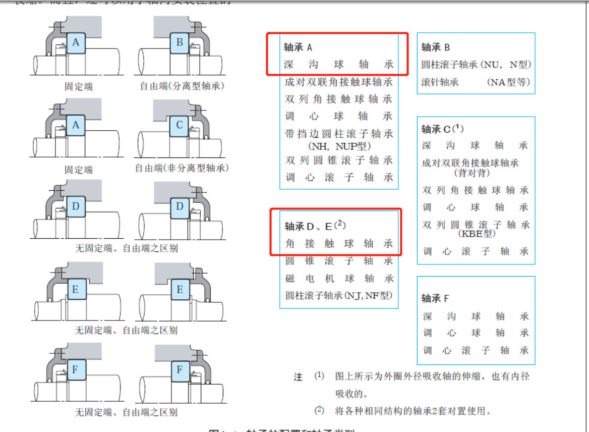

轴的一端同时装一只角接触球轴承和一只深沟球轴承可以吗?安装方式有要求吗
发表于 2023-2-20 14:02:06 | 显示全部楼层
可以
发表于 2023-2-20 14:21:05 | 显示全部楼层
可以 但是你么安装 想达到什么样的受力效果呢? 你要么就直接用深沟球轴承,要么就用一对角接触球轴承
发表于 2023-2-20 14:22:51 | 显示全部楼层
角接触轴承最好是一对的装。
别问为什么,问了就是书上没例子
发表于 2023-2-20 16:05:01 | 显示全部楼层
NSK样本
 楼主| 发表于 2023-2-20 16:34:07 | 显示全部楼层
|UCHIHASASUKE发表于 02-20 14:22角接触轴承最好是一对的装。<br>
别问为什么,问了就是书上没例子
没合适的尺寸。
 楼主| 发表于 2023-2-20 16:34:29 | 显示全部楼层
|空空的空发表于 02-20 14:21可以 但是你么安装 想达到什么样的受力效果呢? 你要么就直接用深沟球轴承,要么就用一对角接触球轴承
是的,没合适的尺寸。
发表于 2023-2-20 16:58:52 | 显示全部楼层
panlong32 发表于 2023-2-20 16:34
是的,没合适的尺寸。
没有合适的尺寸 那就该你的轴 尺寸
 楼主| 发表于 2023-2-20 17:35:00 | 显示全部楼层
空空的空 发表于 2023-2-20 16:58
没有合适的尺寸 那就该你的轴 尺寸
归档零件,不想改,改得太多了,要动的零件也就多了
发表于 2023-2-21 00:44:18 | 显示全部楼层
加衬套
