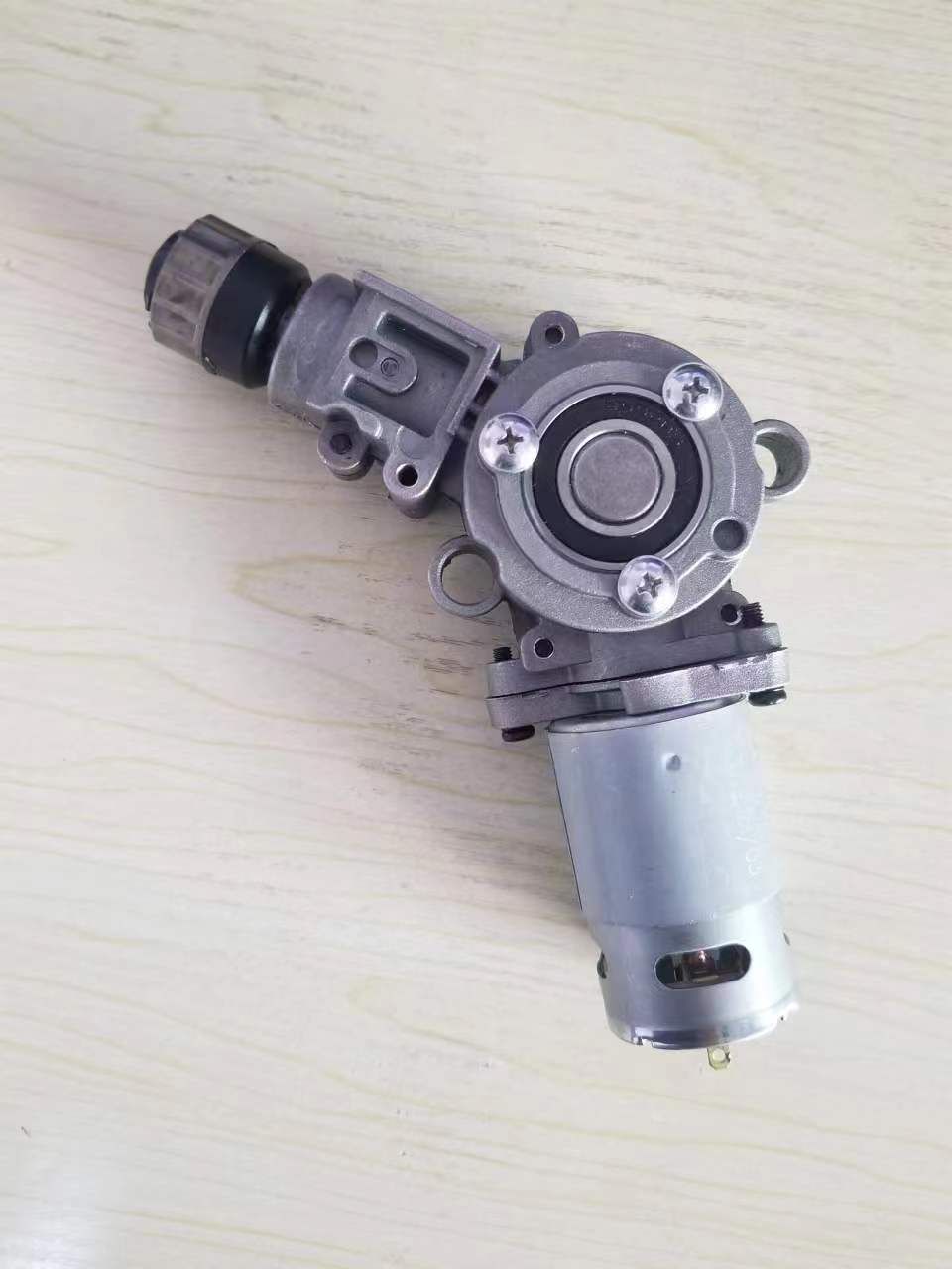

我有一个往复锯坏了,把里面的电池和齿轮箱拆了出来。

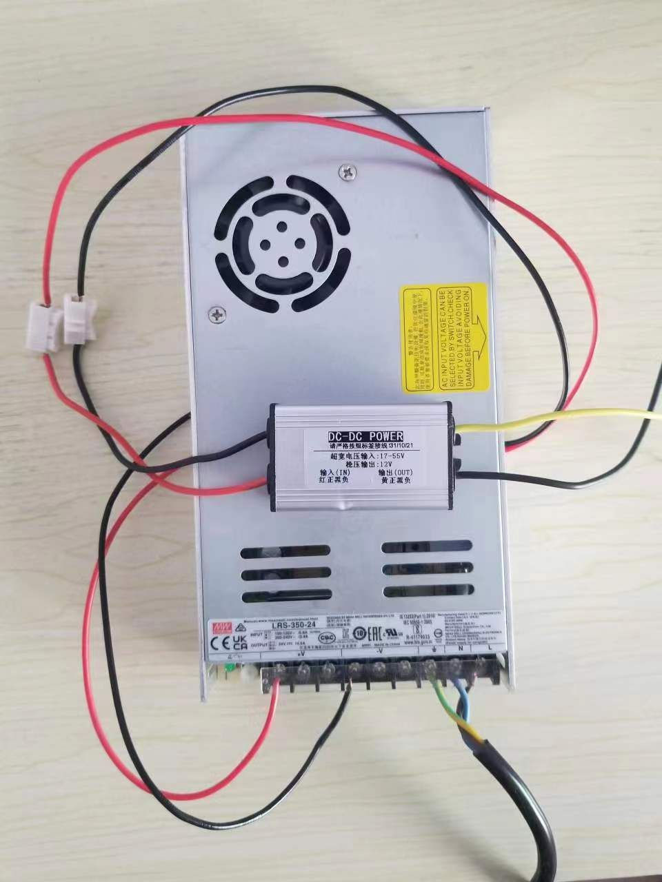

1、用24V电源经过变压成12V的直流电供电,电机是转一下,停一下。
2、但是用另外一个12V锂电池直接供电就可以正常转。
这是为什么?电源和电池的输出都是直流12V,有什么区别吗?
电源:
锂电池:
电机:

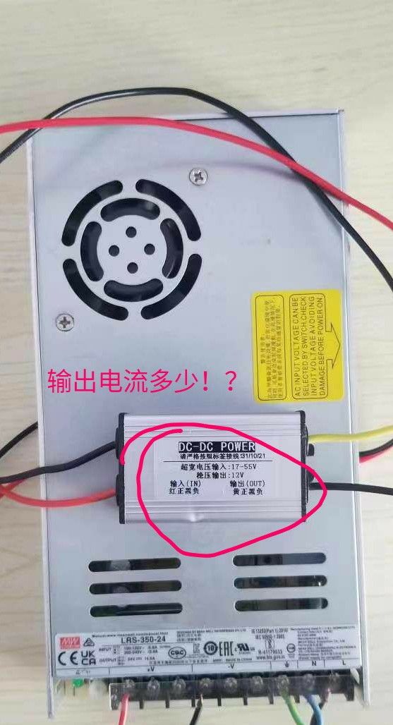

直流直流转换器只有3A吧?

这种电机启动电流最小10A

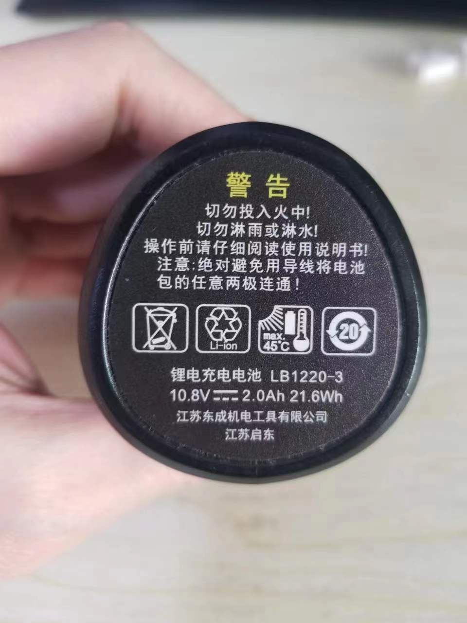

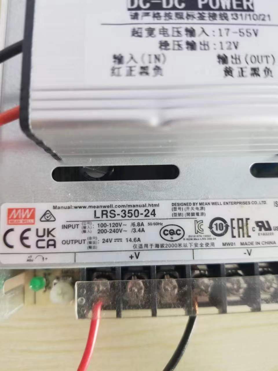

动力锂电一般放电倍率10C, 20C, 30C(有些恐怖的可以做到120C), 按你图片电池, 10C倍率可以放电20A, 所以你电源至少要用20A以上的电源

电源的电流不够大
发表于 2023-2-19 07:25:11 | 显示全部楼层
开关电源的电流普遍都很小的,为电机,大功率功放等供电不合适
