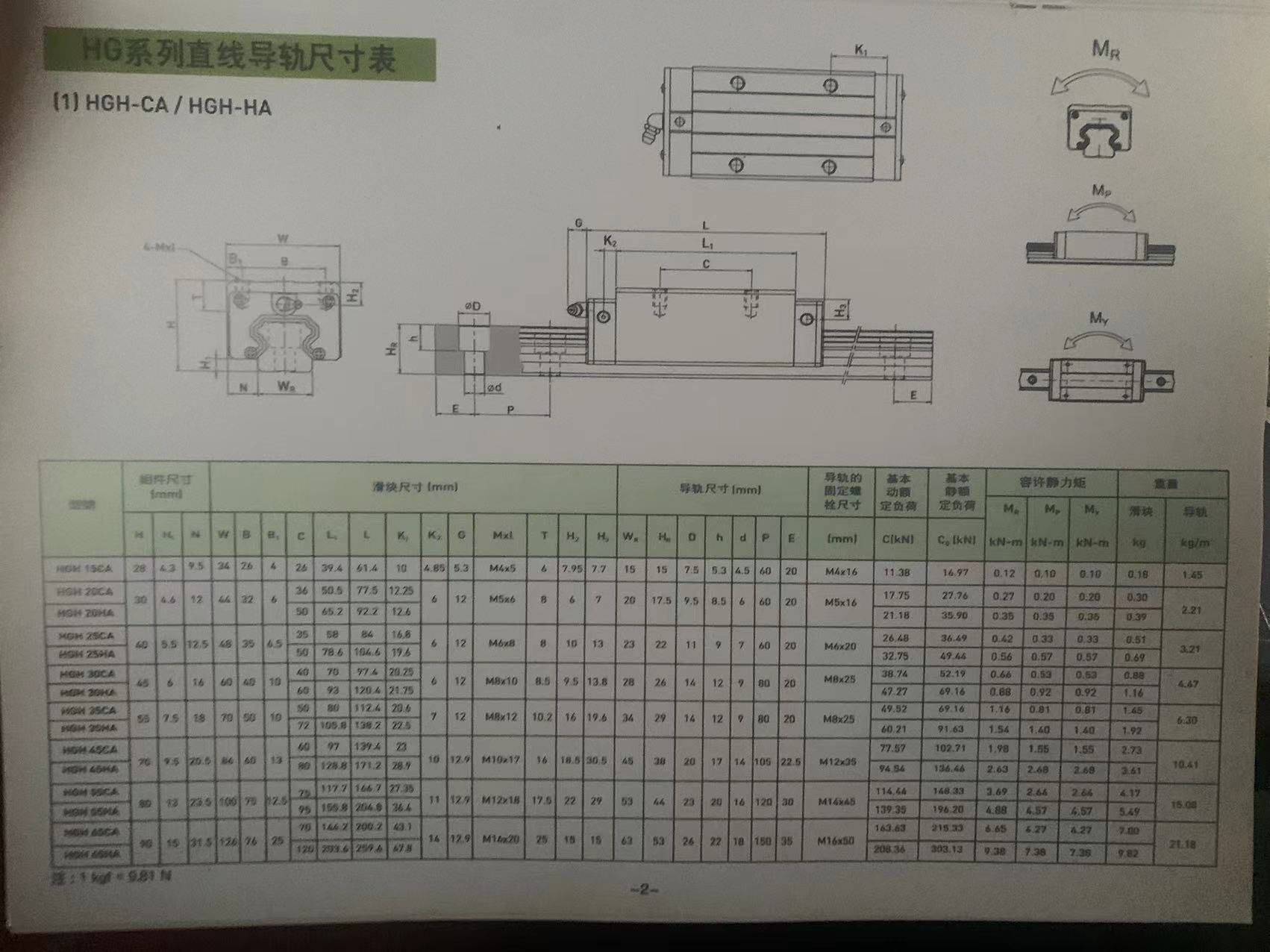

请大神提供一款导轨,要求:可以承重一个长400mm,宽180mm,高500mm的水箱,抽拉距离300mm,要有防倾倒的结构,谢谢大神!!

一共也就36kg,直线导轨不行吗,或者直接做槽钢+滑轮
发表于 2023-2-18 18:03:37 | 显示全部楼层
你是要人给你算一下选什么规格的导轨吧,根据体积算重量,如果单导轨,圆轨肯定是用不了的,只能选方轨,选型有参考MR,MP,MY。如果双导轨就无所谓了,承重能满足就可以了。

发表于 2023-2-19 09:37:29 | 显示全部楼层
你这要求不就承重够就可以了吗
