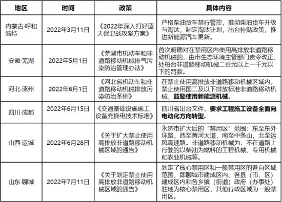

从2022年开始中央政府层面从减排目标、防治技术和支持政策等方面为发展电动化工程机械指明方向。各省市也陆续出台相关政策,提出取代高排放工程机械,支持节能环保类相关产品。

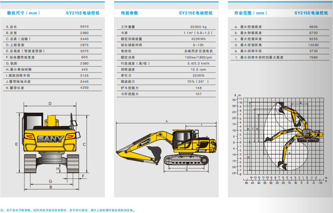

毕竟一台挖掘机的电池容量基本达到了300-500KWh。

根据智驾君询问业内人士,大家提到电动挖掘机第一个反应就是:“有劲,没有续航焦虑”。
有劲好理解,毕竟电动车的扭矩来的直接来的快,而没有续航焦虑的问题也是由于工程机械和常用电动汽车不同的场景决定的。
首先工程机械大部分场景作业的时候都是固定在一个位置,或者在小范围内移动,因此电池重量的增加造成的影响有限,还会加强底盘中心,让车辆更加稳固。
工程机械的作业往往只需要大扭矩不需要太大的功率,这也是电机效率最高的时候,每小时40-50KWh的消耗量仅仅相当于高速工况下的两台家用电车。
另外就是工地会有专门的充电桩,并且工程机械的快充口一般都为2个,大部分工程机械在2个小时内就能完成补电,整体续航能达到7-10小时,算上吃饭的时间,完全没有续航焦虑。
如果遇到定点作业,只需要将充电线延长,工程机械还可以边冲边用,达到了无限续航的效果。
而电动车最怕的冬季低温,在工程机械这里也不存在,大功率的电机甚至还需要额外的散热,做好相应的热管理,电池也会保持在最佳的温度上。
因此对于纯电的工程机械,并不存在里程焦虑。
