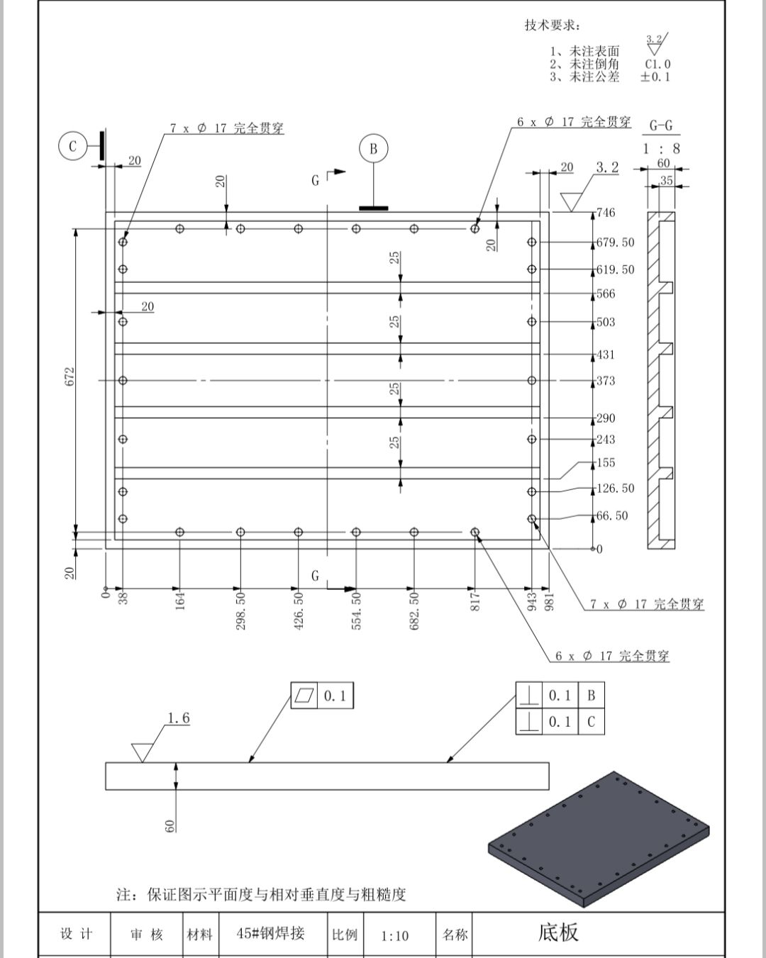

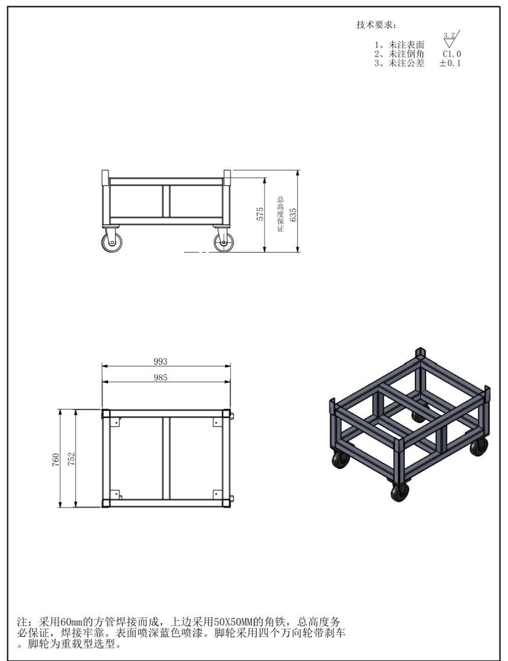

有两个加工件,铁板无表面处理,架子喷蓝漆。各位帮忙算一下价格? IMG_20230217_042226.jpg IMG_20230217_042058.jpg

关键的重量数据没有。!
架子2千。上面那个板,得1万。
报价真实,  发表于 2023-2-17 08:19
发表于 2023-2-17 08:12:21 | 显示全部楼层
  60×60的方管,不同厚度,价格差异很大。

发表于 2023-2-17 08:58:19 | 显示全部楼层
第一个是45#焊接件,得预热焊接并焊后热处理
这是刚毕业的出的图纸吧,
第一个活粗糙度1.6,平面度垂直度10丝,这活留余量焊接后,退火,粗铣精铣留余量,再上磨床,如果必须满足公差,一万块差不多,材料不值钱,精度挺高,干着麻烦。
问问设计这个粗糙度和精度必须保证吗?可能刚毕业自己查表标准的,实际不需要这么高,不同精度和粗糙度,价格差得远,可能几倍的价格差距。
wrn
确实是,放在小车上的一块板,要这么高精度,太奢侈了,  发表于 2023-2-17 11:16
发表于 2023-2-17 10:09:44 | 显示全部楼层
第一个图有点可怕啊老兄。。。
发表于 2023-2-17 11:11:04 | 显示全部楼层
那快大板能否采用焊接,大大节省成本
wrn
貌似就是焊接的,哈哈  发表于 2023-2-17 11:12
