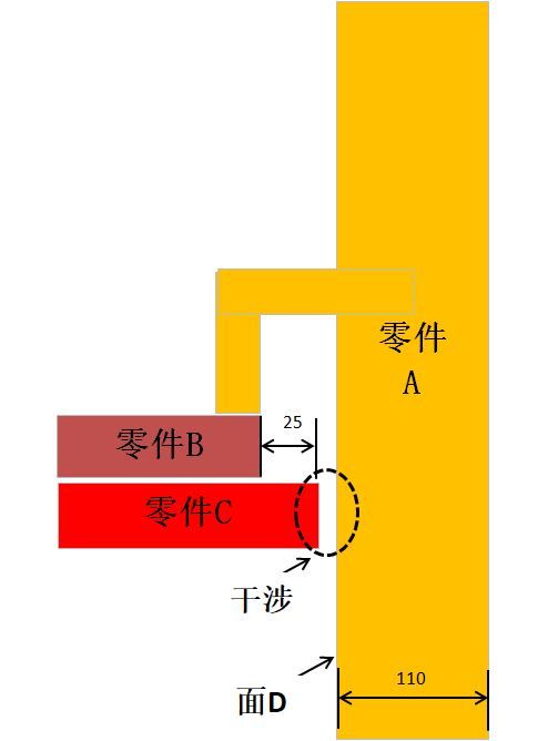

如图是台小型压机的几个零件,在动态调试时出来了干涉的情况。
正常情况,零件A压零件B,零件A的面D与零件C是不会干涉的,安全距离留了15mm。
    这些零件都是供应商加工的,但供应商在做零件A时这个110mm的尺寸给做大了,做成120mm,做大的面刚好是这个D。当时发现这个问题时整个压机还没有组装完成,只装了零件A,但因为零件A太重,有几百公斤,而且A的底板是装在线性滑轨和滚珠丝杆的联件块上,再拆掉也比较麻烦,于是也就没让供应商整改,结果现在电气在调程序了,机器动态调试时发现干涉问题。
零件B与零件C的右侧边有25mm的距离,只有消除这个25mm,把零件B和C的右侧给贴齐,才能消除这个干涉的情况。
   现在拆零件A和C都不现实了,只有移零件B的位置,位置移好后,在零件C上面重新配作孔固定零件B ,这些零件供应商交货好久了,让他们来公司改也不认,只有刷脸让现场师傅改一下了!
   各位有没有遇到过这种情况,有时看到现场的问题点,总感觉哪里不太对,但又说不出来,结果一到设备动态就暴露出问题点;
如何提高预知问题的能力呢?

“这些零件都是供应商加工的,但供应商在做零件D时这个110mm的尺寸给做大了,做成120mm”这个还是机械零件吗?错到这种情况?
图纸对吗?  图纸咋标的尺寸?
发表于 2023-2-12 19:14:47 | 显示全部楼层
你说这种情况,预先计算尺寸链,各种情况都考虑。修配阀,调整法,互换法。装配尺寸链了解一下。
发表于 2023-2-12 19:50:05 | 显示全部楼层
开始为什么要接收不合格?接收不合格有没有做确认?变更之后,一定要谨慎评估,尤其是高相关性

你这还真不好预知。感觉够乱的。首先留有15mm安全距离。110变为120,就算单边,应该还有5mm的距离。B与C右测贴齐,借了25mm(是这样理解么),才刚好不干涉。也就是说你的安全距离应该是5+25=30mm(你现有的生产能力),那么,你15mm的安全距离也满足不了你的加工和装配能力哈。
发表于 2023-2-12 23:11:49 | 显示全部楼层
零件加工错误,进行评估是否能使用时;还是这么大的零件,应该是你不慎重,有修改3D图纸吗再在设备里面模拟吗?
这个不是预知的问题,是太随意的问题。
