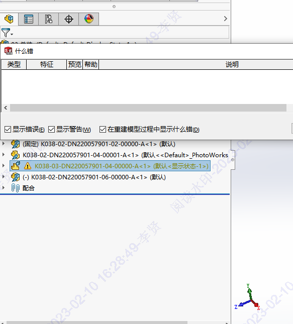

那位大神能告诉我这是什么原因照成的,有强迫症,难受。

 楼主| 发表于 2023-2-10 16:59:19 | 显示全部楼层
东海fyh126 发表于 2023-2-10 16:54
展开啊,不展开怎么知道/
装配体正常,配合正常。独立打开装配体不标黄。拉进来还没配合就立马黄了。
发表于 2023-2-10 21:22:43 | 显示全部楼层
文件读取有问题吧,文件不是SW格式的吧,应该是哪里调的标准件
发表于 2023-2-11 08:38:13 | 显示全部楼层
点到那个零件 右键找到修复还是诊断什么指令来着,试一下
发表于 2023-2-11 08:44:39 | 显示全部楼层
柔性配合导致的。SW的柔性配合并不好用,经常出问题。跨文件引用也不好用,都是容易出问题的点。很多新人就喜欢弄这些东西,看见就很烦。
