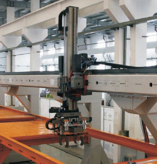

问一下像这种Z轴,伺服是分主动和随动还是同时驱动呢?

一般分主次,信号输给主驱动器,主电机编码器信号输给次驱动器,也有并联,
