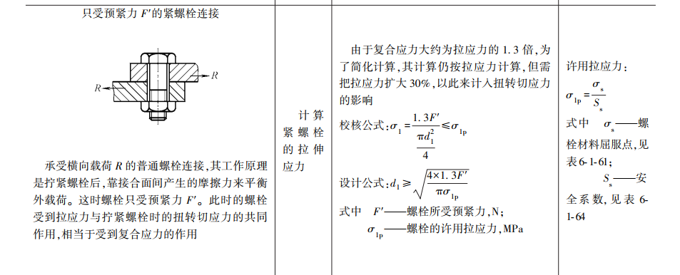

螺栓拧紧能产生的最大压力怎么计算?

带预紧力和不带预紧力又不样。查看机械设计基础,螺栓与螺纹强度方面的计算。
是这个公式吗

小白一个,不咋会提问,多多包涵,我找到了一些资料,大家看看有没有用
