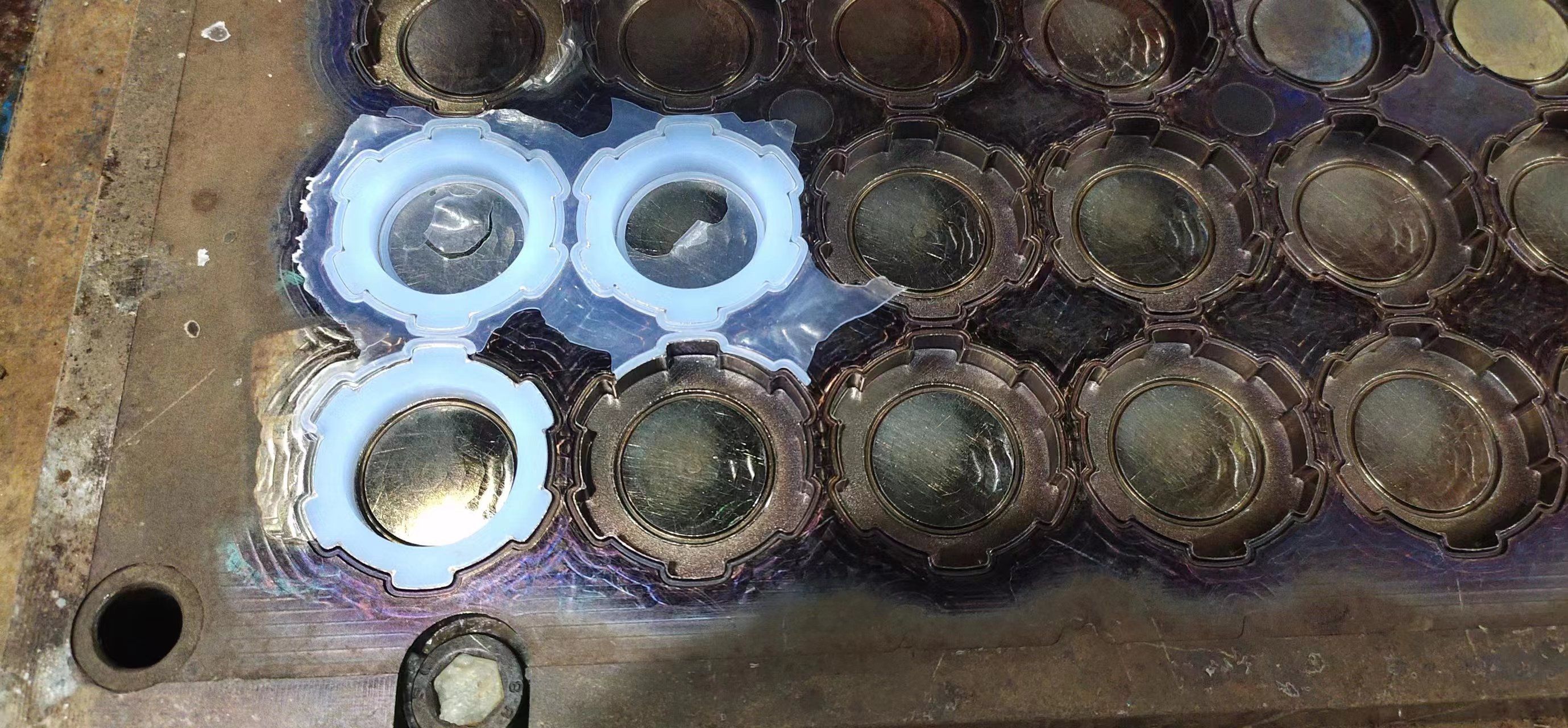

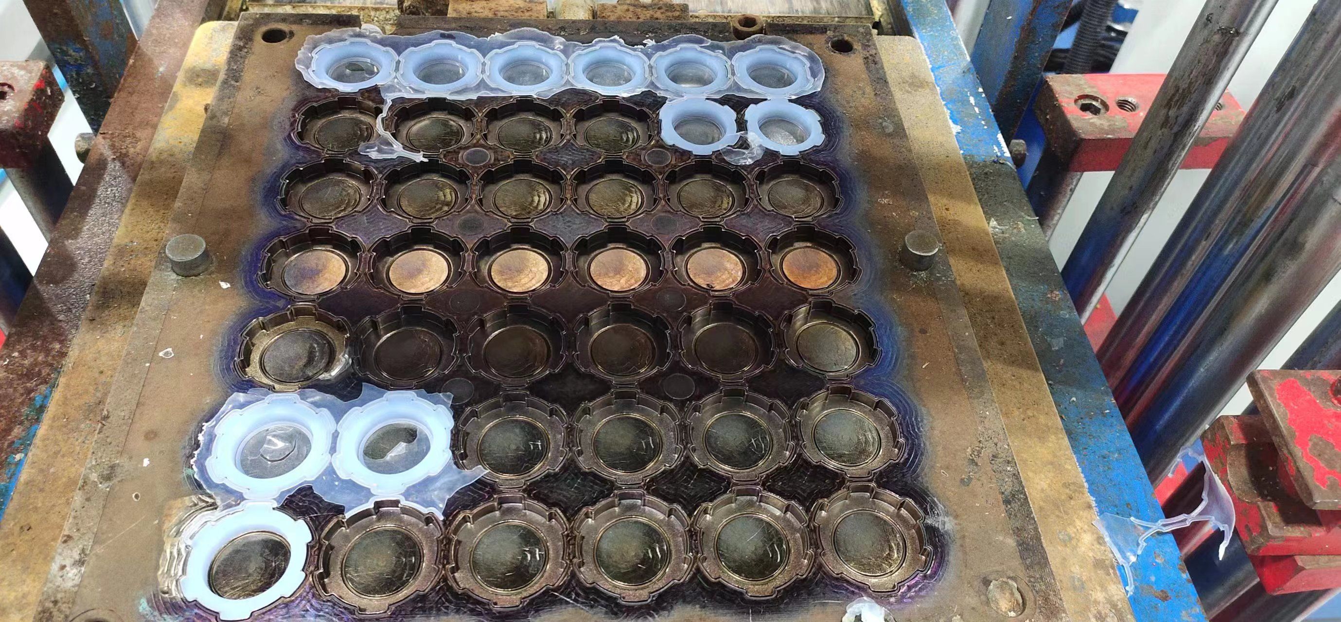

产品完全嵌在模具内,开模后产品和模具还有点紧,之前用尖的针去挑产品,有些产品会挑破,还没有没其他可能取出的方式

吸盘,,,,,,,,,,,

硬度多少
发表于 2023-2-3 16:19:45 | 显示全部楼层
气枪吹出来

这模具也不小,要改模加吹气的的话,成本不低
发表于 2023-2-3 16:48:02 | 显示全部楼层
毛边搞厚一点,整张取出来
发表于 2023-2-3 16:48:48 | 显示全部楼层
吸盘应该可以
有压缩空气的话有那种集成的真空发生器,很方便
发表于 2023-2-3 16:50:48 | 显示全部楼层
热胀冷缩
