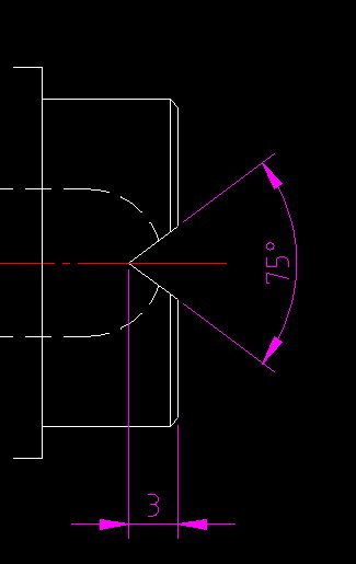

这样的V形槽怎样铣?有图
发表于 2009-2-19 16:41:25 | 显示全部楼层 |阅读模式
材质:不锈钢/ j! V0 ^+ O( r$ i
公差要求不高
% l, e8 z6 d2 c有一台摇臂铣床
& q% b1 \7 v/ d0 f" V铣出如图的V形槽即可
5 ^& o4 v& W7 @" B, A; F. S( H) U现请教用什么刀具加工?
发表于 2009-3-2 22:21:26 | 显示全部楼层
用成型盘铣刀啊
