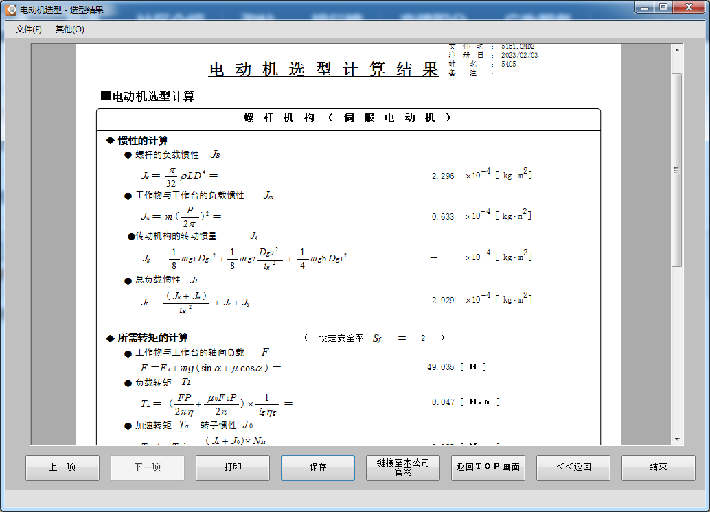

不是使用齿轮的外径,应该按照齿轮的分度圆直径计算。对于齿轮齿条来说J=mr²   r代表的就是分度圆的半径。
是的。是分度圆直径,我提供的已知条件写错了,计算时也是按照分度圆直径计算的。  发表于 2023-2-3 17:44

看了半天也没看出你在说啥。做为专科生,像额这样又懒的是如何算惯量呢?第一步,打开3D模型,第二步:赋予材质。第三步:点开质量属性。搞定。你这东问西问,把人家品头论足的,那个有学问的还是忽悠了你。那个懒的可能也忽悠了你,不过还是给了你个公式。额的意见,你就是专科生,没必要把每个公式都搞清,领导让你算,点三下电脑就出来啦?你们公司还是太闲了
朝露这方法没错的,SW给的数据比自己的准滴,自己有可能算错,SW不会错。我一般自己计算后,再和SW校核下  发表于 2023-2-4 15:24
哈哈。。。额建议你在这个论坛搜索:电机选型软件  发表于 2023-2-3 19:21
你说的是物体的质量。我说的是伺服电机的惯量。  发表于 2023-2-3 17:45

直接SW一画,惯量里面不是有吗
发表于 2023-2-3 16:38:43 | 显示全部楼层
我都是用东方马达的选型软件选的电机,手撕公式脑壳儿疼……
是有计算软件的。我这里没有哦。可惜了啊。  发表于 2023-2-3 17:46
有软件安装包吗,想要  发表于 2023-2-3 16:42
百度东方马达官网,他们现在支持在线选型了。

惯量计算还是很有学问的。提醒楼主要是遇到旋转中心和质心不一致的情况,那么总惯量还要加上偏离质心的惯量 ...
太长不看 根据层主的评价 我大概得知楼主所知的公式只是一种特殊情况下的公式  比如一个圆盘的惯量 转动中心是质心 质心是中间(密度均匀)
分析惯量为何 也与能量有关  你以哪个点转动 可以搜一下平行轴定理
不同点的转动惯量是不同的  至于这些话抱歉(风凉话)

齿轮/同步轮等圆饼状的计算公式应是1/2WR2吧,即1/8WD2
是1/2乘以W乘以(R的平方)
你理解成了(1/2乘以W乘以R)的平方。啦。你错了。
有减速机的话还要乘以减速比的平方。

我只记得物体惯量公式dm*r*r,其它计算惯量的公式一个都不记得。 ...
不同形式下,惯量的计算方式不同。这里计算的是多个机构共同作用下的惯量计算方式。
你说的公式是电机直接带动一个圆盘的公式,我说的公式是电机通过减速机,再经过齿轮,然后配合齿条后再计算惯量的。我的比较综合和复杂。
