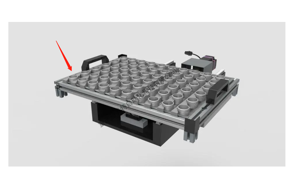

工件假设为圆棒类,请教下工装凹槽的尺寸公差怎么给
1、主要用这些凹槽做工件的定位。

直径的公差,各槽之间的位置度公差,垂直度

棒子直径多少,配合件什么材质,我看图片还有斜度,这些信息没有感觉很难给出公差配合关系吧
一般按什么公差来配合?
发表于 2023-2-2 15:25:16 | 显示全部楼层
就是个夹具是么?这个的公差可以反推啊,零件放里面以后,根据允许的最大倾斜和平移的极值,反过来算夹具的精度要求。然后综合考虑加工和安全阈值,以及插拔的容易程度

取放东西,必须间隙配合,并且孔口需要有一定的导向角度

IT7-IT8

0.1-0.2
