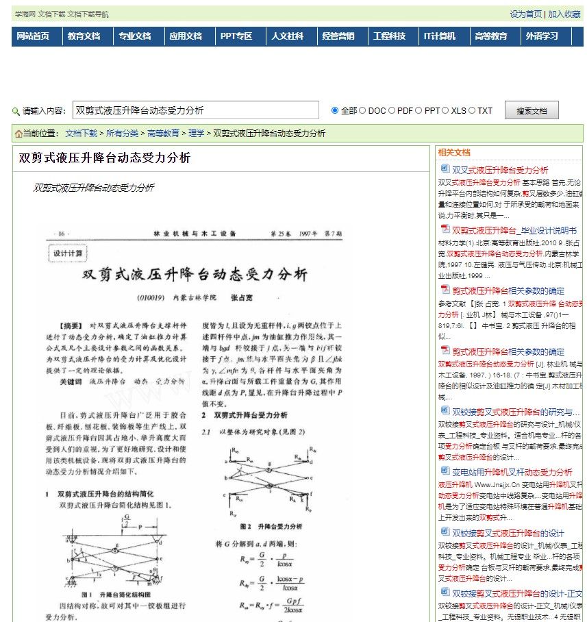

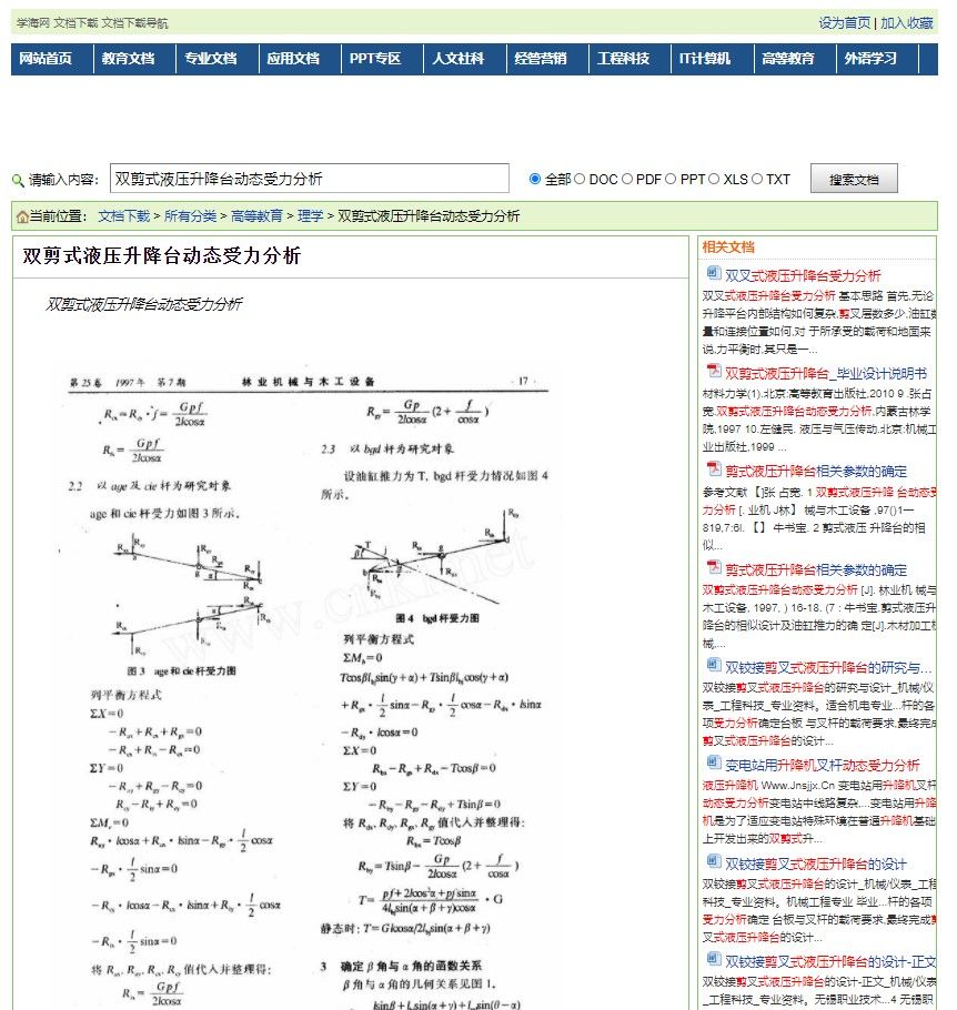

由于没法发送网址,你可以去学海网搜一下
