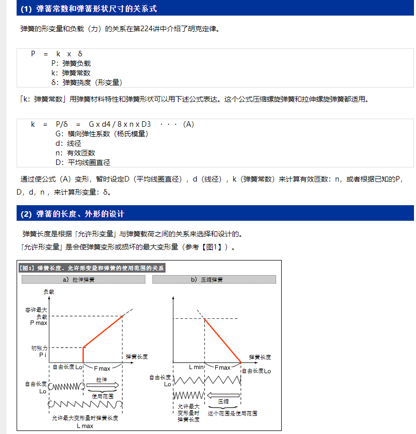

压缩和拉伸弹簧计算
压缩和拉伸弹簧计算图示
压缩和拉伸弹簧计算图示

原始文件有吗?
发表于 2023-1-19 18:54:38 | 显示全部楼层
感觉像是misumi上的,一看还真是
发表于 2023-1-22 19:39:57 | 显示全部楼层
有没有EXCEL文件?
