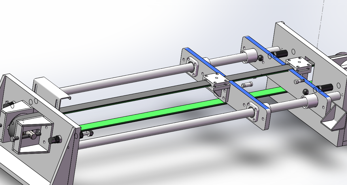

不知道,直线轴承这样用可有问题
 楼主| 发表于 2023-1-12 10:26:22 | 显示全部楼层
有限位杆,我隐藏了

导向杆和直线轴承一般只做导向用,如果负载较大考虑使用直线导轨
 楼主| 发表于 2023-1-12 10:35:59 | 显示全部楼层
不考虑机械自重,实际负载5公斤

举起你的爪子 发表于 2023-1-12 10:35
不考虑机械自重,实际负载5公斤
推荐直线导轨

两个蓝色边的部件是要作为一个整体一起移动吗?为什么不加一个零件连起来?
 楼主| 发表于 2023-1-12 10:43:04 | 显示全部楼层
有连杆,隐藏了

估计导杆会有变形,运动时会有不卡点

蓝色部分你要连起来就不要用四个直线轴承了,用两个就够了。
