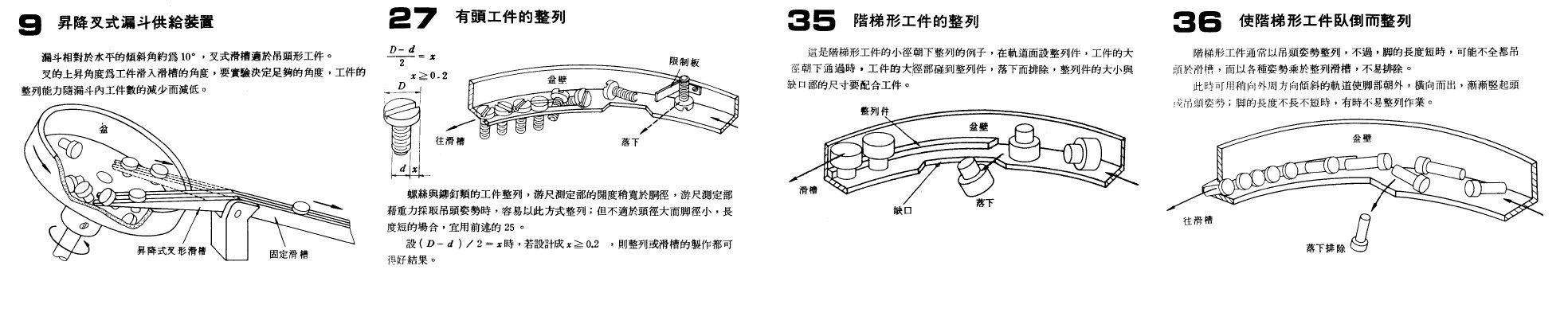

有一个配件,
细长条形约200mm,
一头有结构的方形5mm3大头
(类似火柴棍的形状)。
这种物料有怎么方法能排序上料,
统一大头向上的状态供料!?
或者能平行排列,
大头都在统一的一边位置。
发表于 2023-1-12 00:07:24 | 显示全部楼层

发表于 2023-1-12 07:55:59 | 显示全部楼层
好做,振动盘厂家会给你方案
(,,•́.•̀,,)有可靠的振动盘厂家吗!?  发表于 2023-1-12 11:31
发表于 2023-1-12 08:31:48 | 显示全部楼层
实现的方法很多,自动化称为定向。大致利用重力,大头朝下,然后180度翻转,就可实现你的需求。你不懂,直接定制个振动盘就好,跟螺钉,铆钉定向一样,成熟工艺
螺钉上料中有种气吹的,你可以了解下  发表于 2023-1-12 21:13
…(๑╯ﻌ╰๑)=3这个配件的‘尾巴’比较长,而且还是偏软的定向、排序 、供料,有点困难,怕不稳定。。  发表于 2023-1-12 11:34
发表于 2023-1-12 09:10:27 | 显示全部楼层
这种特征明显的,振动盘很容易
