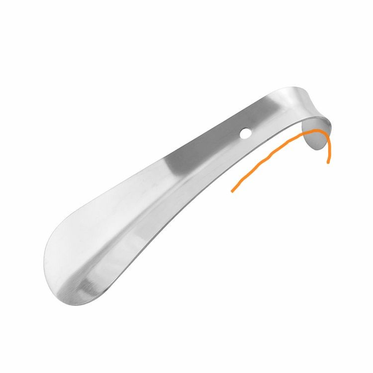

发表于 2023-1-11 14:38:31 | 显示全部楼层 |阅读模式
  i/ ]  t( S& u6 H; f; b) t8 s(ง •̀_•́)ง我也说个,* H. ?; l  M8 P: i- H% S
mmexport1673418708442_1.jpg " w% ~5 m& c  t: X5 U' d0 f  K" z
- S# Q' ~7 R6 x- o* N7 K3 H- y
7 K# c- s. @, G4 q( L
(,,•́.•̀,,)圆弧反折弯,这是真的弧形反折弯吗!?# X2 l- }9 N+ T
( 。ớ ₃ờ)ھ硬折!?( h' T7 h3 k. O+ c8 E" Z8 q! l& V. n
8 E1 I( j; K" x$ {! ]! r9 c
  q+ K0 L+ f5 j1 t2 [* x
, J) p, N* o5 {  u, P. a/ O
; b0 F* }8 N- l5 Z' }
发表于 2023-1-11 15:31:38 | 显示全部楼层
角钢槽钢都能反着弯,钣金也不是不可以。
( 。ớ ₃ờ)ھ是不是在折弯处先把圆弧压平!?  发表于 2023-1-11 17:02
发表于 2023-1-11 15:34:29 | 显示全部楼层
大力出奇迹
发表于 2023-1-11 23:26:46 | 显示全部楼层
能不能一次成型
(,,•́.•̀,,)一次成型!?把平板一次压成圆弧和反弯!?  发表于 2023-1-11 23:29
发表于 2023-1-12 08:05:13 | 显示全部楼层
模冲压,,,,,,,
