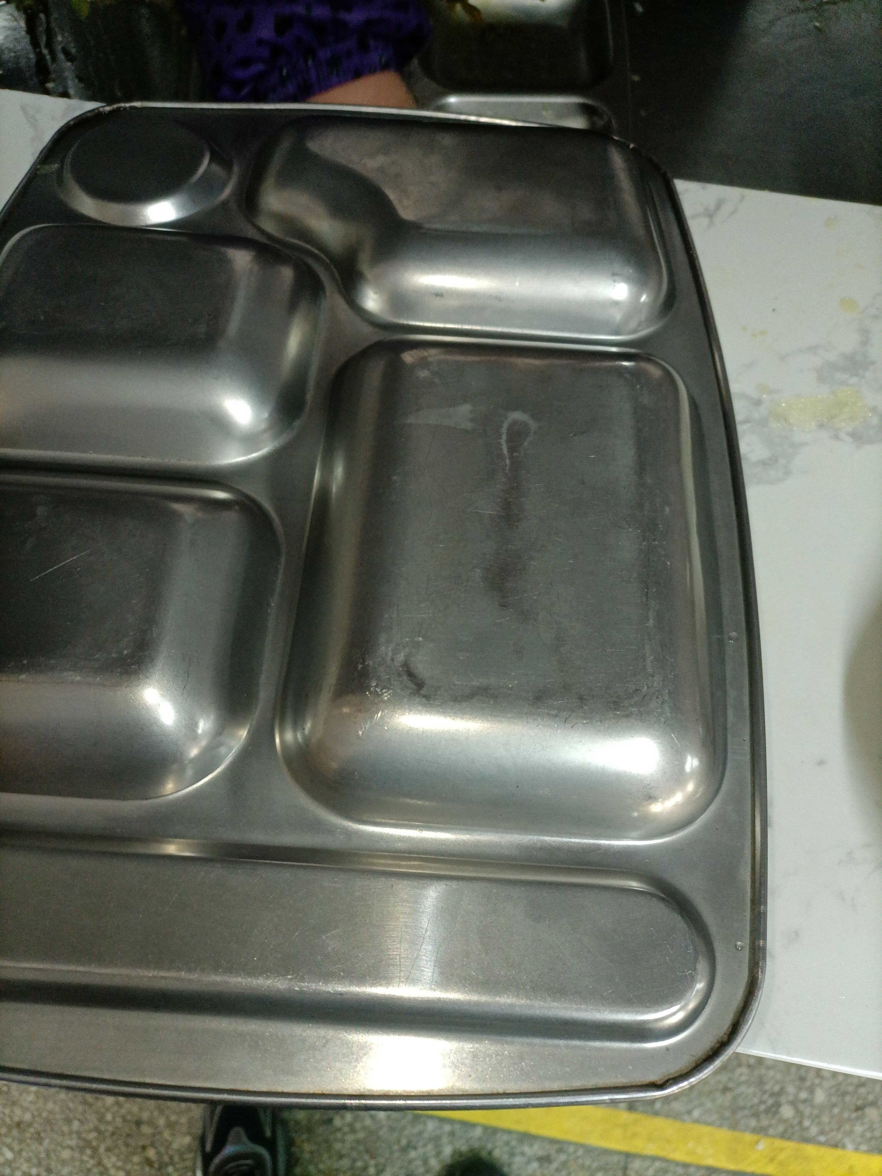

7 w2 `' z5 P- a( M! [7 z5 z不锈钢餐盘边缘是圆圆的,搓成了一个小卷儿,摸起来不会割手划伤。7 L0 s1 _0 g0 q; w% I& F
! T! r+ s; Q& Y* R* D. ^) x( s工艺应该是这样的,在冲压内部造型的时候,模具有一圈有一定斜度的凹槽,餐盘边缘沿着斜坡滑动,慢慢形成一圈卷边。, W5 I7 K  t7 z' D  h8 k  n5 Z% \

仿形

至少要两步才能完成

做白铁通风管道的机器原理就可以加工,,不过感觉效率低,也感觉是你说的这样
