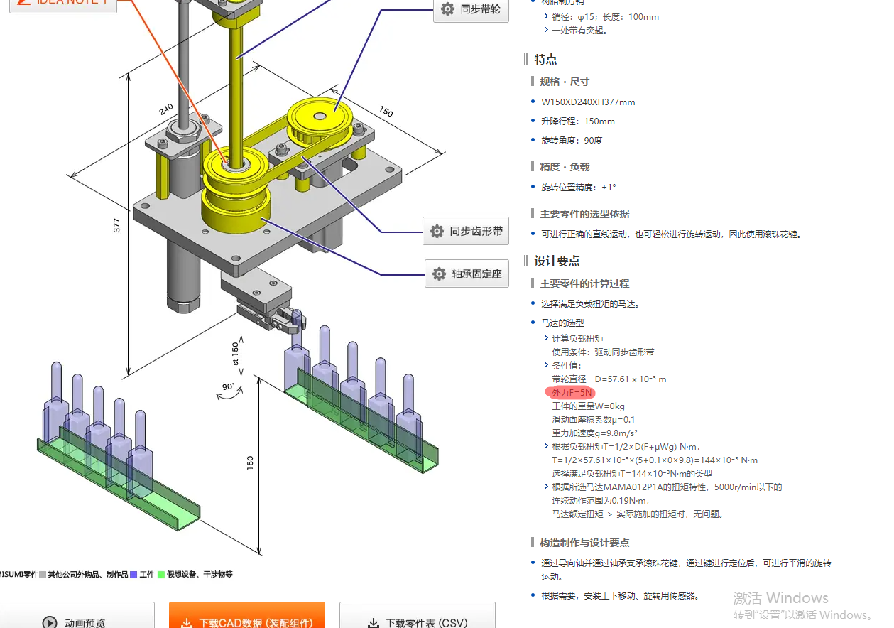

这个计算中这个外力是什么力还有就是这个夹爪的重量不需要算吗希望大佬帮帮小弟

你好这个案例名称是什么方便告诉下么

米思米的案例,我认为更多的是产品组合时的想法,而不是具体方案
发表于 2023-1-10 12:57:14 | 显示全部楼层
MISUMI的案例,一般只能参考吧,提出思路了

只是个思路,还要自己考虑细节
发表于 2023-1-10 13:15:13 | 显示全部楼层
diuleilaomua 发表于 2023-1-10 12:00
你好这个案例名称是什么方便告诉下么
搜下滚珠花键应该有,我以前也看过这个。

跟着提个问题,看案例明细表这个轴承座里是两个深沟球轴承,深沟球轴承不是不能承受轴向力么?
发表于 2023-1-10 14:22:58 | 显示全部楼层
米思米的案例都是为了卖他的标准件,或者说是告诉你他的标准件怎么用。
