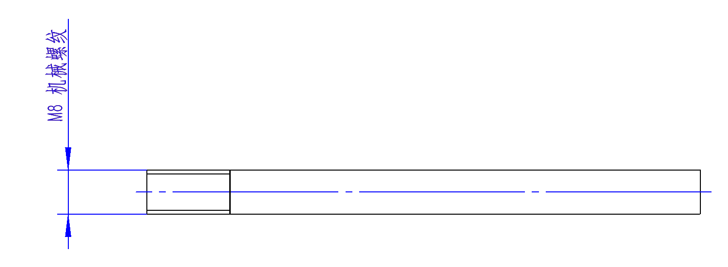

sw出工程图时螺纹孔可以标注出螺纹规格,但是外螺纹显示了螺纹线却标注不出螺纹规格,这是什么原因,怎么解决

异形孔向导和装饰螺纹线是不同的。标注不智能,需要人脑辅助。

此处的螺纹不是应该用外径来表示吗?应该标外径,然后手工把直径符号改成M
发表于 2023-1-10 09:13:27 | 显示全部楼层
sw2020实测可以,标注的时候选的也是小径,但是自动就变成M8了

sw20版还有之前的15版都是可以直接标注显示螺纹规格的,不要手动修改的

对,但是我装的18版只能标注出螺纹孔,外螺纹标注不出来

20版可以的,公司里用的20版,我自己用的18版就不可以了,不知道什么原因

用装饰螺纹线表示的

20版可以
