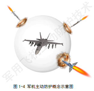

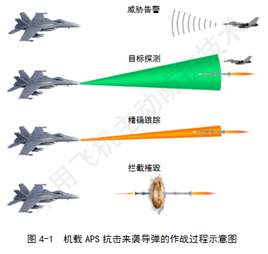

      长期以来,世界各国军方、防务工业界甚至普通军迷群中就有不少人对以硬杀伤方式拦截来袭地空/空空导弹,进而提高战机战场生存力的主动防护技术非常感兴趣,希望能像坦克装甲车配备主动防护系统那样,也为军用飞机配装一套类似的装置。在我少年时代,就曾看过一部名为《火狐》的军事题材小说,其中的战机在无法摆脱来袭导弹追击的时候,依靠“思想意念控制装置”喷出一团火焰,摧毁来袭地空导弹的场面,曾让我如痴似醉。随着技术的发展,目前这样的想法已经越来越接近现实了,以美国为代表的部分国家已经在研制这样的东西了!。
      最近国防工业出版社出了一本专门研究军用飞机主动防御系统的新书《军用飞机主动防护技术》,非常详细地对军用飞机配备主动防护系统的问题进行了分析研究。我近期仔细阅读了该书,对其内容大致有所了解,今天将其主要思想简单整理一下,供感兴趣的朋友参考。但由于众所周知的原因,不方便将其内容做更详细的讲述,而且打字也实在麻烦,大家知道大致意思即可。

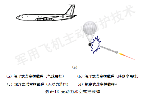

(1)无动力滞空拦截弹,大概相当于在目前的干扰弹基础上增加硬杀伤功能,由载机向后方投放,可通过降落伞或气球吊挂在空中,或者像拖曳式诱饵那样用缆绳拖带,或者干脆在空中无动力滑翔,通过模拟载机信号特征,吸引来袭导弹自投罗网。

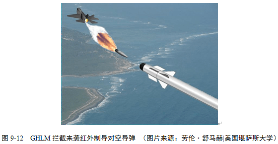

(4)反导自卫导弹,相当于一枚小型空空导弹,并且最好兼具打飞机和拦截导弹的双重功能。目前美帝正在研制的小型先进能力导弹(SACM)、微型自卫弹药(MSDM),欧洲推出的硬杀伤防御辅助系统(HKDAS)都属于这种类型,准备用来装备现役和今后的各种战斗机甚至加油机、预警机等大飞机。

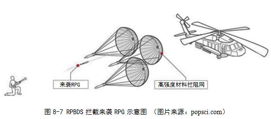

(3)抛出面积较大的网状物或气球,拦阻来袭导弹,并不指望将导弹毁伤,只要将其拖拉缠绕,使其没办法正常追踪我方飞机即可。美帝近年对这个好像特别感兴趣,尤其是用在直升机上,对付RPG和肩扛式防空导弹,因为这两个东西重量轻、动能低,容易被拖拉缠绕住。

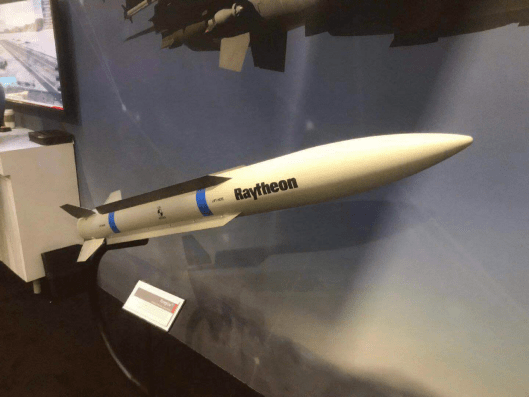

【装备发展】拦截“霹雳”!雷神公司将为美空军开发“微型自卫弹药”飞行试验弹
2020-07-28 12:24
2020 年7 月21日,美空军研究实验室(AFRL)授予雷神导弹系统公司一份总金额3.75 亿美元的合同,开展“微型自卫弹药” (MSDM )飞行试验弹的研究与发展工作。按该合同授出的第一个任务订单总金额为9338 万美元,相关工作预计在2023 年10月前完成。该合同授予是一项竞争性采办的结果,共收到了两份报价建议。
“微型自卫弹药”经常和美空军研究实验室的“小型先进能力导弹”( SACM),尺寸也是3.7 米长的AIM-120D导弹的一半左右,或更小巧。按美军设想,该型导弹将能够拦截和摧毁我国“霹雳”系列空空导弹 和俄罗斯的RVV-BD (远距弹)、RVV-SD (中距弹)等。由于该合同授予雷神公司,因此方案可能会以雷神公司的“游隼”小型中距高敏捷性空空导弹为基础。上图为雷神公司展示的“游隼”导弹模型,下图为F-22A战斗机从主弹舱发射“游隼想象图”。预计美军战斗机可普遍内埋或外挂该型导弹8~12枚,从而很可能超出对手在交战中针对美军战斗机目标分配的拦截导弹数量(美国雷神公司图片)
作者观点:MSDM 是美空军于2015年启动的微型近距自卫武器研究项目,是其发展“空中优势”能力的重点研究项目之一,采用超敏捷/高响应弹体和低成本被动导引头,通过直接碰撞摧毁来袭导弹,预计在 2023财年交付实装。雷神、诺格、波音和洛马四家公司从概念开发阶段开始经历了五年竞争,本次雷神公司获授合同,表明项目正按计划推进。MSDM将使美军军机获得主动防御能力,并可在降低对平台原本有效载荷能力影响的前提下实现大量携带,在数量上超过对手针对空中目标的拦射导弹分配,增强美军军机在对抗环境中的生存力。                                         (中国航空工业发展研究中心  闫娟)

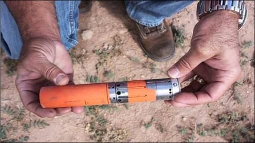

美演示“直升机主动防护系统” 可拦截来袭弹药
2015年03月11日 14:51:49 中国新闻网
中新网3月11日电 据中国国防科技信息网报道,美国轨道-阿连特技术系统公司(Orbital ATK)宣布,该公司在新墨西哥州索科罗对其“直升机主动防护系统”(HAPS)进行了一次实弹演示验证。该验证显示,HAPS中的杀伤飞行器(KV)能够从直升机上发射、在飞行中进行俯仰机动和飞抵引爆点。该引爆点模拟了一枚来袭的火箭推进榴弹(RPG)的位置。
轨道-阿连特技术系统公司的HAPS设计用来拦截RPG和作为最后一道防线来拦截先进单兵便携式防空导弹。以RPG为例,由于直升机经常在低空悬停,因此很容易被持有RPG的敌人瞄准和摧毁。HAPS由一个交战管理模块、一个稍加改造的干扰弹发射装置(例如ALE-47)和多枚杀伤飞行器组成,其中杀伤飞行器从干扰弹发射装置的标准曳光弹/箔条发射管发射。该系统可识别一个来袭威胁,发射并制导1枚杀伤飞行器飞抵某个精确位置,然后引爆战斗部使来袭RPG失效。所有这一切都在不到一秒的“电光火石”间完成,并且引爆点距离直升机有足够距离,以确保乘员和机体不会受到被摧毁的RPG的金属破片的伤害。
此次演示验证旨在通过实践检验杀伤飞行器是否可从一个固定安装的ALE-47干扰弹发射装置中顺利发射,并在飞行中进行离轴俯仰机动和在受控条件下飞行到撞击点。所进行的多次测试飞行成功地演示了以上特性,并确认了许多HAPS的组成部分,其中包括杀伤飞行器的发射药筒、转向与姿态推进装置、非线性制导与控制算法和快速同步的无线指挥引导链路。由于ALE-47是现役直升机已在使用的干扰弹发射装置,因此HAPS可以在提供主动防护能力的同时满足尺寸、重量和功率约束。来自美国国防部长办公厅快速反应技术办公室的人员见证了此次演示验证。尽管HAPS是轨道-阿连特技术系统公司自投资金发展的,但该办公室赞助了这次演示验证。 (中国航空工业发展研究中心 张洋) 1162061338.jpg
