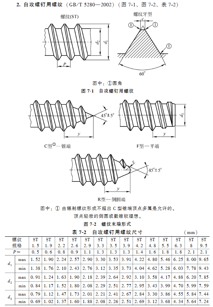

为什么标准没有给自攻螺钉的螺杆直径?

国标看见有给出过,但没啥意义,品种用途太多,有的是要细杆,有的是要粗杆

有呀。只是不是整数的尺寸

同事说,自攻螺钉的螺杆实际为锥形。查了下资料,确实如此。
谢谢大家!
补充内容 (2024-4-7 10:23):
无意中看到了GB/T 5280,有杆径。

是GB/T 5280吗?
