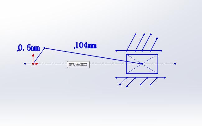

曲柄滑块机构,高转速15000r/min,偏心距0.5mm,空间尺寸限制滑块处无冷却润滑装置,使用前手动添油润滑,
各位大师们有什么配对耐磨材料推荐吗?或者说在滑动部分有什么提升使用寿命的建议?

偏心距0.5mm?
其他尺寸呢

极致简图

这种结构在工业缝纫机里场景很多,通常是锡青铜滑块配40Cr或20CrMo滑槽,不过都需要润滑,你这个超高速滑块很容易烧掉。等六楼方案

有过类似的结构,电机定子高速绕线,材料可以考虑用铍铜,表面抛光至0.8,不过需要油循环润滑,不然很容易烧坏

偏心距0.5,那杆长多少,轴承直径多少。
装配时是不是需要显微镜啊
