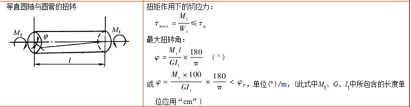

发表于 2023-1-5 19:14:03 | 显示全部楼层
下载个电子版的,人家都带链接。一下就找见啦。吼吼吼  发表于 2023-1-5 19:14

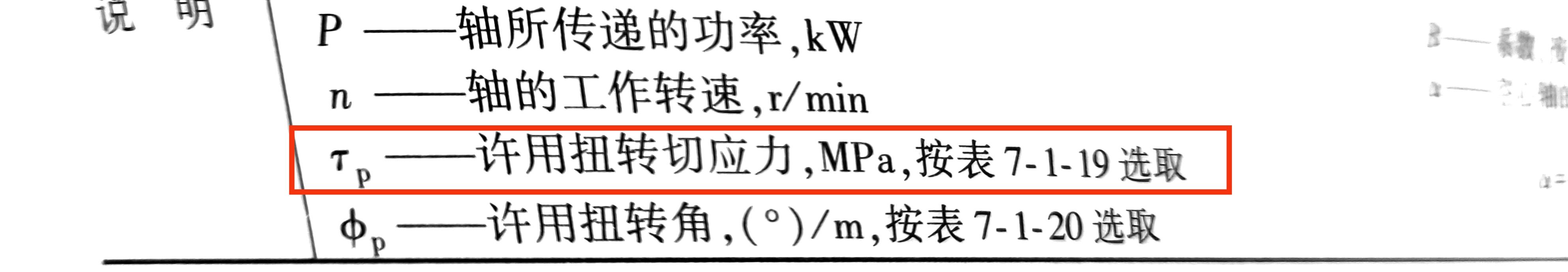

 楼主| 发表于 2023-1-6 08:44:53 | 显示全部楼层
是的,纸质的也有我想看他的公式

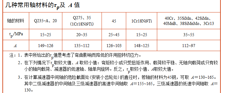

 楼主| 发表于 2023-1-6 09:20:54 | 显示全部楼层
爱看书的pig 发表于 2023-1-6 09:08
闹了半天是要看公式啊。。。我还以为要看数值呢
没有的,我是想看许用扭转切应力的公式,在书上就是一个范围值
但是许用扭转切应力是:考虑了轴上的键槽、变径、材料、各种因素之后试验的得到的经验数值。它怎么会有公式呢??
 楼主| 发表于 2023-1-6 10:34:38 | 显示全部楼层
爱看书的pig 发表于 2023-1-6 09:45
有点没明白你的意思。
扭转切应力有公式,如右图
明白了,谢谢
