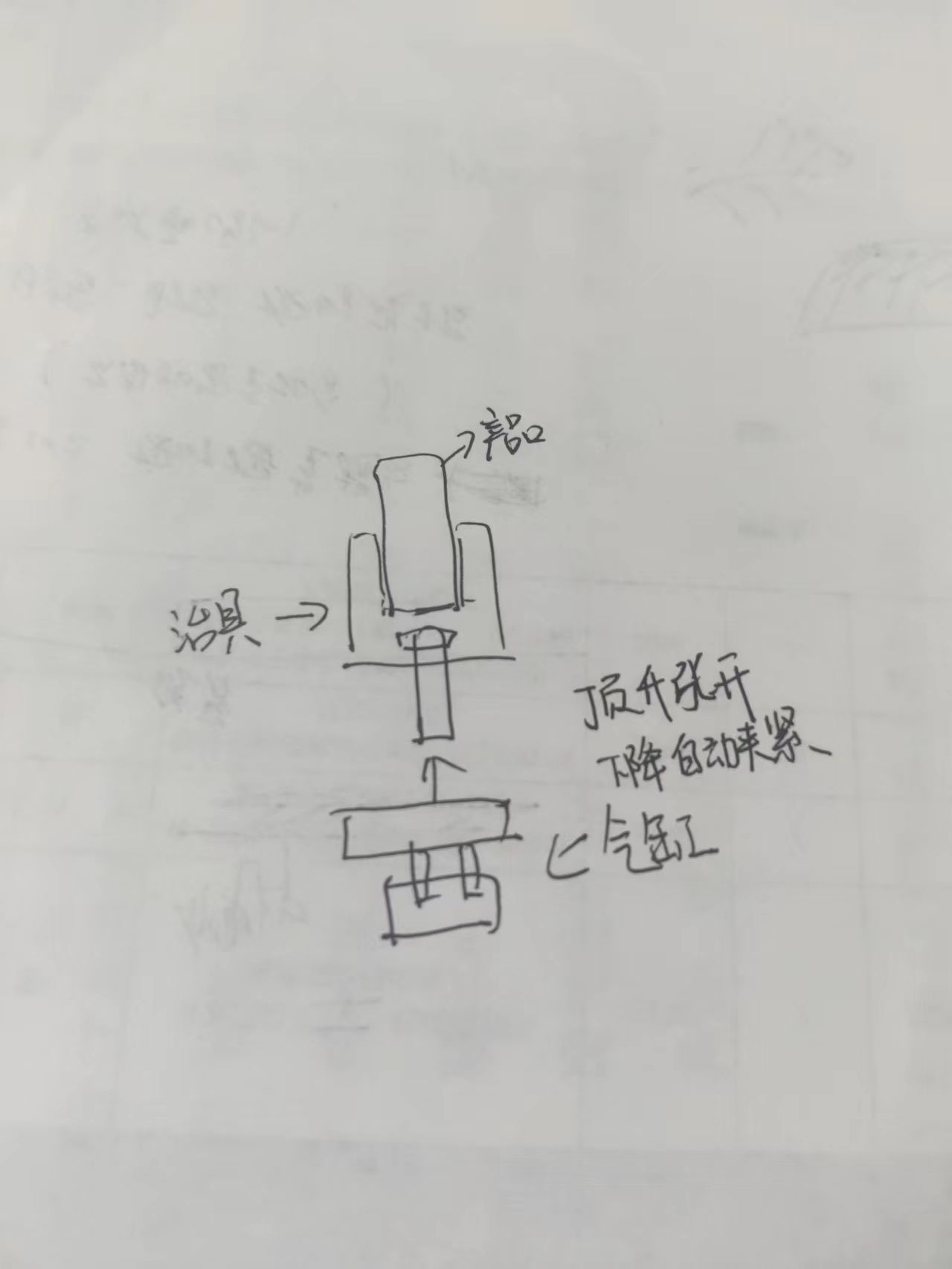

小弟想做一个类似涨套的结构,如图,气缸顶一下杆子,治具就张开,让产品能放进来,气缸下降夹具就自动闭合,有没有兄弟做过类似的结构。

你直接用个两爪气手指不得了,或者非要用这种结构就考虑连杆结构设计
发表于 2023-1-5 14:30:16 | 显示全部楼层
你说不是气动弹簧夹头吗?
发表于 2023-1-5 14:31:48 | 显示全部楼层
是不是要计算夹紧力呀,气缸返回时用的是拉力

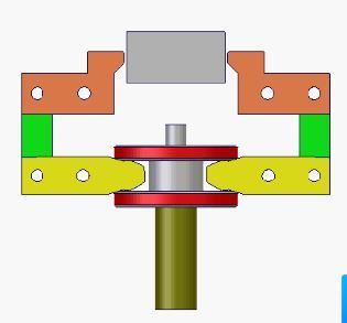

你这搞老复杂了,你又不懂,直接买个气爪不就行了(三爪、四爪都有,搁你喜欢),还考虑来结构考虑去的。多费事儿。出钱买现成的就好。算了,还是帮忙推广下爪爪教育:
捕获.JPG 你把中间芳芳的多变出几个安装位,就可以多几个爪爪。
3.JPG 这个你直接想装几个爪爪都行
捕获1.JPG 这个貌似也行
图片都是网上找的,额懒得很。额还是觉得你直接买气爪比较好,漂亮。还有人售后。有钱就是好。费那事儿搞啥结构呀,又不省几个钱,还搞的自己一身骚。
