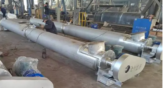

目前在做一款水冷却螺旋输送机,但是在结构参数的确定上遇到问题。
原因是不了解水冷却螺旋输送机具体的冷却计算模型
比如水冷夹套直径做多大多长,螺旋输送机绞龙叶片设计参数等等。目前需冷却的介质初始温度为150℃左右,需降温到50℃,有社友有这方面经验的吗??求助

具体看物料到冷却水之间的传热总系数,做过一个冷却矿粉的螺旋输送机,295x5.5米,粉量12吨/小时,水量20立方,效果不错。

大佬给给指点一下,有没有相关的计算公式啊,物料和冷却水之间的热交换系数如何确定?目前的粉量是1吨/小时,冷却水初始温度为25℃的常温水

发表于 2023-1-3 17:20:43 | 显示全部楼层
无外乎理论计算+试验验证得到经验数据

大概在1000J/kg.℃左右
